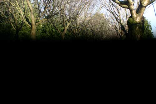

Salve ragazzi ,
Venerdi scorso ho portato in riparazione da CAMERASERVICE (Roma) la mia 300D per farle pulire il sensore che presentava delle impurità.
Ho ritirato la macchina ed il giorno successivo(Sabato) sono andato a farci degli scatti al mare che non hanno presentato alcun problema.
Poi è rimasta nel suo bello zaino Tamrac fino ad oggi pomeriggio quando sono andato a fare degli scatti in primo pomeriggio: i primi 3 o 4 scatti tutto ok dopodichè vedo sulle foto che trequarti delle foto sono nere , e solo la parte superiore visibile.
Come se uno scattasse coprendo 3/4 della ottica.[posto foto]
Cambio ottica :stesso problema.
La riporto a CAMERASERVICE (1 ora fa...) e mi dicono dopo attenta valutazione che il perno dell'otturatore si è rotto.
IO gli faccio velatamente notare che in 5 mesi in cui la macchina non è MAI stata aperta non è successo nulla, dopo 3 giorni che la porto in assistenza e la aprono mi si fotte un pezzo.
La signorina mi risponde che lei non sa se la rottura è stata causata dalla riparazione o è una COINCIDENZA....
Ora potrebbe anche essere (ci ho fatto 100 scatti Sabato e tutto è filato liscio...) ma la cosa mi puzza un pò.
Voi cosa ne pensate ?
Avete avuto analoghe esperienze con CAMERASERVICE ?
Questo benedetto "Perno otturatore" è legato in qualche modo al sensore ? (possono averlo rotto pulendo il sensore o sta proprio da parte opposta alla zona del sensore ...?)
Grazie delle delucidazioni...
G

Mah
 Dimensione:  19.63 KB
 Visualizzato:  File visto o scaricato 8105 volta(e)

E' un gran bello schifo... Mi spiace un sacco.
Prova a vedere sul sito di Canon se dice qualcosa o se fa vedere degli schemi.
Per quanto mi riguarda sto cercando di imparare a farmi la pulizia sensore da solo, così se rompo è solo colpa mia...
Oltre al fatto che sentivo di "false pulizie" da parte dei centri assistenza. Con quello che costa è davvero una ladrata.

Bho ??? certo che per pulire il sensore (pulire veramente e non dargli solo una soffiatina) l'otturatore devono averlo smontato.
O quantomeno hanno aperto la macchina per potere accedere al sensore.
Certo potrebbere essere veramente una coindidenza, ma che la cosa sia successa dopo l'apertura della macchina è un po sospetta, magari hanno danneggiato il perno senza neanche accorgersene e dopo qualche scatto il pezzo ha ceduto del tutto. Mah Mah Mah
Qualcuno dice che "A pensare male si fa peccato ma spesso ci s'azzecca".
Il tuo vero problema è che non puoi dimostrare (e neanche essere sicuro al 100%) che il danno sia stato causato da loro, se no almeno una cazziata gliela potresti fare.
Enzo Ciao

...non credo che aprano le macchine per fare la pulizia del sensore... la riparazione dell'otturatore poi dovrebbe avvenire comunque in garanzia quindi non vedo dove sta il problema...
Enzo Ciao
...è proprio questo il vro problema caro Enzo: che parola mia contro la loro e senza ALCUNA prova tangibile...le nostre sono soltanto illazioni!
Tra l'altro ho il sospetto che la spesa non è una "cazzatina" anzi tutt'altro,non vorrei che mi si prepari una doppia doccia gelata.
Tra l'altro la macchina (che io ho comprato usata a settembre) è stata acquistata a Giugno 2004 quindi sarebbe ancora in garanzia senonchè io gli ho anche portato lo scontrino ma siccome il tizio che la comprò diede indietro anche la vecchia macchina ed altra roba ,lo scontrino riporta la cifra del solo saldo in moneta e cioè : 550 euro.
La signorina di CameraService mi ha giustamente fatto notare che con questo solo prezzo ( e non con lo scontrino che riporta il prezzo integrale!!!) non è assolutamente detto che la mia garanzia abbia valore !
Chi glielo dice a lei che 550 euro non siano il prezzo di un'altra macchina ? Sopratutto quando la macchina allora costava 1200 euro?
E che gli rispondo ....come dar loro torto?
Aaron ,cosa intendi quando dici"la riparazione dell'otturatore poi dovrebbe avvenire comunque in garanzia" ?

La rottura quindi pensi sia veramente una coincidenza,cioè loro non avrebbero dovuto toccare nella pulizia questo perno esatto ??'

...se avevi lo scontrino "normale" la riparazione te la passavano in garanzia... con lo scontrino così cerca di far valere le tue ragioni...
...cmq è davvero difficile che il danno possano averlo provocato loro se hanno fatto solo una pulizia del sensore...

Già anche perchè era un'accortezza che avrebbe dovuto avere il primo proprietario (io devo confessare che non pensavo proprio che questo tipo di battitura di scontrino potesse invalidare la garanzia , anche perchè spesso per ottiche è capitato anche a me di dare indietro cose e non ci ho fatto mai troppo caso a cosa/quanto battono sullo scontrino...) :
avete suggerimenti per far valere le mie ragioni ? ...oltre ad un bel UZi ... Diabolico

Credo sia giusta la seconda che hai detto, e l'unica cosa che serve è la funzione di pulizia che tiene alzato lo specchietto.
L'ho fatta anch'io sulla ex 300D!

esatto.....motivo per il quale io ho portato la macchina a pulire il sensore era proprio per evitare di fare da solo danni irreparabili.
Io una soffiatina gliela avevo data , ma vi assicuro che non si era tolto nulla.
Loro hanno fatto un buon lavoro, mi hanno tolto macchie che io non ero riuscito a togliere con il semplice soffieetto...se poi Zimbo ci dice la sua tecnica privata io gli sarò molto grato se mi fa risparmiare 15 euro!
Comunque tornando al mio dramma...come pensate che sto perno si sia potuto rompere ? C'è qualcosa che posso aver fatto io accidentalmente che puo averlo rotto...o vati a voi la risposta ! Smile
