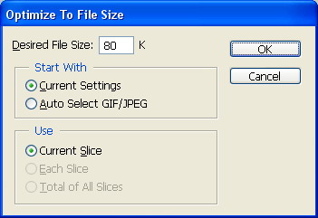

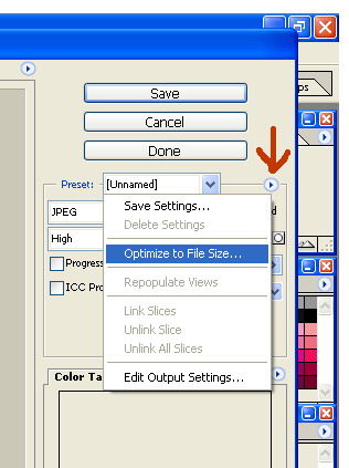

Riprova con "save for web" ma imposta un peso massimo di 80K, al resto pensa lui. Ricorda che devi ridimesionare l'immagine al max a 800 x 600
Allego due immagini che ti potranno essere d'aiuto.
Enzo Ciao
e dalla finestra che ti appare seleziona la dimesione del file che vuoi ottenere

Clicca sul pulsante indicato dalla freccia
