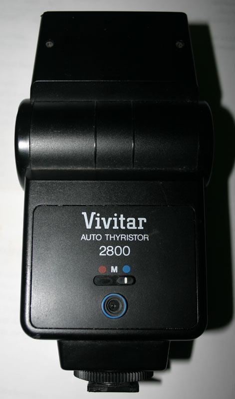

Ciao ... approfittando del giretto a casa dei miei mi sono messo a fare ordine tra le cianfrusaglie che girovagano nella mia ex cameretta .. e ho trovato un flash (nn ho idea di come ci sia finito .. nn ne ho mai avuto uno Very Happy)
Vi allego le foto ... è un flash della Vivitar ...
la domanda è .. se lo uso sulla mia 300D faccio danno ? (a dire il vero l'ho già provato e il flash scatta ...hma nn vorrei che mi distrugge la macchinetta ...
Che sia da regolare a mano nn importa .. anche perchè ha 2 cosini in croce (iso e distanza) .... prima o poi ne prendero' uno e-ttl
Mi interesserebbe soprattutto per dei ritratti o close-up dove lo potrei sparare di rimbalzo ...
Che dite ?
Grazias Ok!

Funzia, Funzia, tranquillo Smile lo puoi usare sia in manuale che in automatico usando la cellula di lettura del flash.

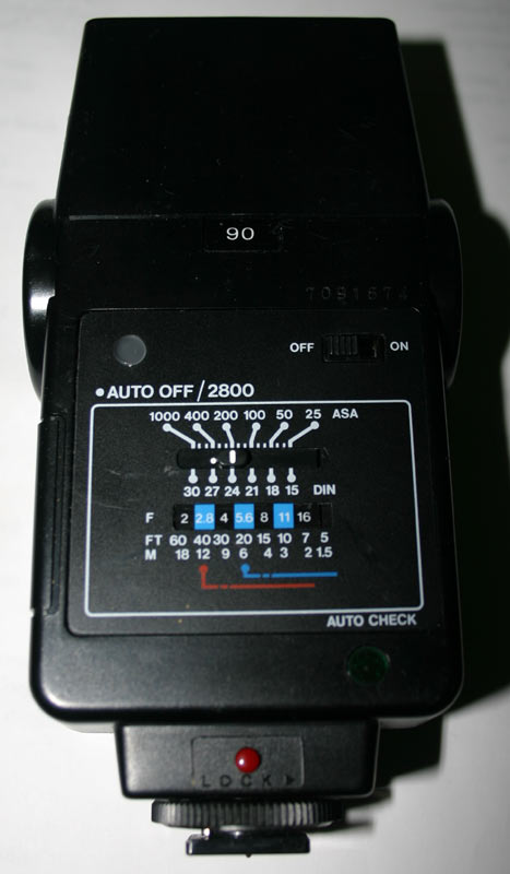

Dimmi un po' se ho capito come funziona ... Smile
Allora, sposto il cursore in alto in base agli iso, quella davanti lo metto sul pallino blu o su quello rosso in base alla distanza regolandomi con la scala che c'è dietro ... la scala con gli F a che mi serve ? nn c'è nessun cursore per regolarla ma si muove in base alla scala degli iso ...
Se lo metto invece su M che succede ? il tastino lock che se lo premo spara che fa ?
Inoltre sul lato del flash c'è una specie di connettore .. a che serve ?
Scusa per le millemila domande Very Happy
Grazie Wink

No è vero purtroppo Imbarazzato , o almeno potrebbe essere vero con alcuni Flash molto vecchi, qualcosa sulla tensione di alimentazione e di scarica del condensatori del Falsh potrebbe non accordarsi bene con la macchina e . . . bruciare tutti i delicati circuiti interni della digitale.
Nel dubbio evita di provare, basta una sola prova col flash sbagliato per ritrovarsi con un bel soprammobile a forma di macchina fotografica Argh!

La scala degli ISO serve al flash per comunicare a te che diaframma devi impostare, perche lui possa lavorare in automatico. Una volta impostato il diaframma corretto, (blu o rosso) puoi lavorare in automatico senza più variare nulla. Ricordati che se cambi sensibilità devi ricalcolare il diaframma di lavoro
Succede che il Flash lavora a piena potenza (credo Numero Guida 28 in base alla sigla) e che devi calcora tutto a mano in base alla distanza del soggetto che vuoi fotografare (leggi la distanza sul barilotto dell'obiettivo) e impostare il diaframma di conseguenza. Procedura lenta e macchinosa, scosigliabile.
Serve a provare il flash e a vedere il tempo di ricarica in base alle batterie, quando lo premi parte un colpo a piena potenza, poi osserva quanto tempo il flash impiega a ricaricarsi.
Serve, Usando l'apposito cavetto che dovrebbe essere in dotazione, a collegare il flash alla macchina, non tramite la slitta, , ma tramite un contatto Flash da studio (una piccola presa circolare che sulla 300D non cè) e allontanare il flash dalla macchina per poterlo posizionare dove meglio ti serve.
Spero sia tutto chiaro

Tutto chiarissimo , grazie 1000 Ok!
cmq ho visto i prezzi del sigma e-ttl e mi sa che faccio il piccolo sacrificio e prendo quello li Wink
