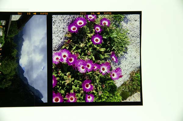

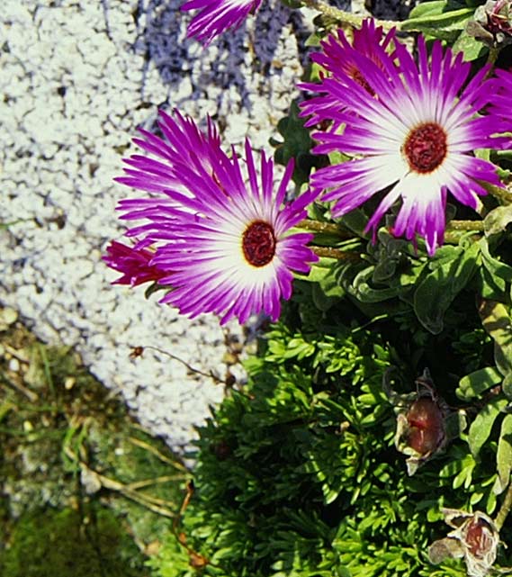

usando una lavagnetta luminosa Gepe(si trova usata sui 50) e la reflex digitale su cavalletto ho provato a riprodurre una dia 6x6.
dati di scatto:
minolta 5D 1/10 sec. ad f11 obiettivo sigma 18-125
lasciando stare la distorsione e la nitidezza del sigma,che è discreto ma per queste cose ci vorrebbe un vero macro,mi ha sorpreso come la reflex rispetto allo scanner "stappa" le ombre senza bruciare le luci.
il procedimento inoltre è velocissimo,molto + che lo scanner,ed il rumore praticamente assente(anche grazie alla velvia 50).
sono convinto che usando una moderna 10megapixel ed un macro si possano tranquillamente stampare dei 20x30.
cosa ve ne pare? Smile

hai perfettamente ragione,infatti se devo stampare uso direttamente il MF,il mio intervento era + mirato a far notare come sia estesa la latitudine di posa di un a digireflex piuttosto che uno scanner Smile
aggiungo e ribadisco che la foto è stata fatta con uno zoom 7X...
non ricordo chi mi fece notare,giustamente, che i 150 MB di una diapositiva scansionata sono peggiori ad esempio di un file tratto direttamente da digitale,insomma come si vede nei confronti diretti non conta tanto il peso,quanto la qualità.
