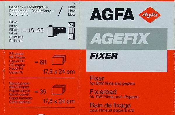

Dal fatto che dopo avere fissato la pellicola le parti che dovrebbero venire trasparenti (Le luci) invece rimangono opache, di un colore lattiginoso.
Se usi L'Agefix, per la pellicola non superare i 15 rulli 35mm per litro di soluzione (a diluizione 1+7)
Se parli di carta,purtroppo subito non si vede, perchè la carta non essendo traparente non ti da la prova che è stata fissata male, dopo un po però l'alogenuro d'argento rimasto comincia a scurire col risultato che ti trovi le foto piene di macchie. Crying or Very sad
La soluzione però comuncia a diventare sempre più scura con l'uso.
Per la carta attieniti alla superficie max consigliata nello scatolino, 60 fogli di 18x24 politenata o 30 fogli 18x24 baritata, questo perche la bariata avendo un supporto di cellulosa assorbe molto svilupo che poi va a inquinare il fissaggio, cosa che non avviene con le politenate che hanno un supporto palstico che non assorbe lo sviluppo.

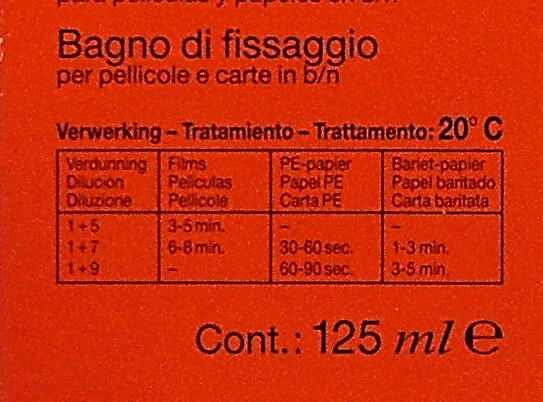

Chiedo scusa, che vuol dire 1+7?

1 parte di chimico e 7 parti di acqua........qualunque sia la quantità di soluzione finale che vuoi ottenere.....

ribadisco:
1+5 per pellicole
1+7 per carta

Muad'Dib
Iscritto: 26 Lug 2004
Messaggi: 16431
Località: Trapani
MessaggioInviato: Lun 14 Feb, 2005 2:03 pm    Oggetto: Rispondi con citazione
come si evince dalla foto della bottiglia di Agefix postata dal Diavoletto Diabolico
e per come sta scritto anche sulla confezione, la diluizione 1+7 è perfettamente adatta sia per carta che per pellicola.
Sulla confezione poi trovi anche le unità di carta e pellicola che è possibile fissare con un litro di soluzione.
Se poi hai altre fonti che ti danno informazioni diverse, sei pregato di metterci al corrente e non tenerci all'oscuro.
Metto due immagini tratte dallo scatolino di una vecchia confezione da 125ml
Enzo Ciao
