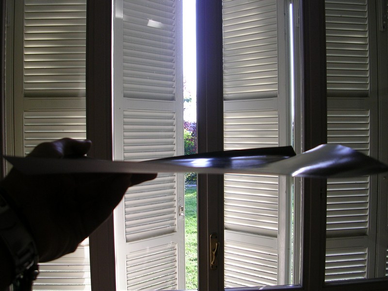

Ciao, mi chiedevo se fosse possibile ottenere una spianatura maggiore di questa in fase di asciugatura
Procedimento che ho eseguito
1-dopo il lavaggio ho appiccicato le stampe alle piastrelle del bagno
2-quando cominciavano a staccarsi gli angoli ho rimosso le stampe e le ho infilate sotto una pila di libri con frapposto dello scottex
3-lascio 24 ore in mezzo
4-dopo questo tempo ho cambiato lo scottex con quello asciutto
5-lascio le stampe 3 giorni sotto i libri
...sinceramente speravo che fossero più piane...
Ho sbagliato qualcosa? (sicuramente si...)
Triste

Bello il giardino..... il pratino però.... è un po' incolto.
Quel foglio è quanto di peggio possa succederti ad asciugare una baritata.
Il problema è che i bordi non devono asciugare prima del centro. Lo scottex non va bene, troppo poroso e disegnato. I libri possono andar bene ma la loro superficie deve essere maggiore della stampa, i puzzle di libri per coprire la stampa è quanto di peggio possa inventare.
Per intenderci devi chiudere la stampa tra due superfici perfettamente pari ed uniformi (io uso piastrelle 60x60) su cui appoggerai i libri o pesi a tua scelta. La stampa sarà a sua volta il ripieno di vari fogli di bristol che avranno il compito di assorbire e disperdere l'umidità. Io non le appiccico alle piastrelle perchè i bordi spesso vengono ondulati. Uso il phon per capelli per asciugare al tatto l'emulsione poi procedo come sopra.

ok, del procedimento che hai descritto devo:
1-comprare cartoncino bristol
2-nn appiccicarle al muro
3-asciugarle al tatto col phon
Il resto lo faccio bene
Provo e poi faccio sapere
Ciao! Smile
