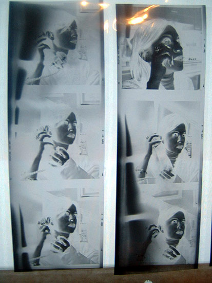

ecco l'errore..
 Dimensione:  51.28 KB
 Visualizzato:  File visto o scaricato 2533 volta(e)

Ha preso luce, questo è sicuro. A giudicare dalle interruzioni sulle strisce nere sembra che sia successo quando era già nella spirale. Triste
Quando è successo dovresti saperlo tu meglio di noi Mah
Che hai combinato hai acceso la luce con la tank aperta ??? bho
Tommy non per fare il professore Dice il saggio ma al momento del caricamento della tank ci deve essere buoi ASSOLUTO. Va bhe sbagliando si impara Very Happy

dici che ha preso luce dentro la tank??
boh xò è strano xche le parti + bruciate..
sono quelel ad inizio coda.. cioè quelel + interne della spirale..
cmq la luce nn l'accendo mai prima di var chiuso tutto..(ok che son tonto..ma fino a sto punto..hehehe)..
x la luce.. boh..in effetti il primo rullo quello + bruciato è stato caricato al buio.. ma c'era in fondo al corridoio del bagno uno spifferino di luce..ma era cosi flebile che nn pensavo desse problemi..
il secondo rullo invece era nelle stesse condizioni di quello di prova..
eppure quello di prova è uscito fuori perfetto..uff..
cmq può essere solo un problema di luci..vero?..
quindi x il resto nn dovrei preoccuparmi?.. Rolling Eyes

Tommy da quello che vedo quella striscia scura, Non puo essere dovuta ad una leggera infiltrazione di luce in Camera Oscura. Se cosi fosse stata la pellicola sarebbe stata velata uniformente e non così. Sembra che dopo che la hai avvolta nella spirale gli hai dato un colpo di luce. Forte però, latro che lancette dell'orologio. Magari hai acceso luce senza prima mettere il tappo della tank. Oppure hai urato per caso l'interruttore della luce.
Insomma qualcosa del genere.
Ribadisco, non è una velatura, ma una brutta bruciatura da colpo di luce.
Fai mente locale a quello che hai combianto mentre eri chiuso la dentro
Enzo Ciao
Enzo Ciao
no no.. ne cellulare ne urtamento..
è x quello che chiedevo..anche a me sembra strano un annerimento coi forte e cosi delineato..
xò come ho gia detto le parti + bruciate erano quelel + all'interno della spirale.. e quindi nn può nemmeno essere un entrata di luce dopo che la pellicola è stata avvolta..
nn so che pensare.. la luce l'ho accesa dopo aver messo il tappo (nn quello rosso)..che cmq dovrebbe essere a prova di luce se nn erro..
altro nn saprei.. magari ne faccio un altra con scatti a caso..
(tanto so gia che verrà perfetta..uff..)

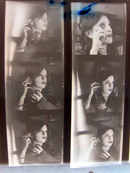

Il problema non può essere precedente all'inserimento nella tank? Magari è il rullo riavvolto ad aver preso luce una volta tolto dalla macchina.
 Dimensione:  53.26 KB
 Visualizzato:  File visto o scaricato 2448 volta(e)
mmm.. dici?
boh nn mi è mai successo..
xò nn posso escluderlo..
magari è entrata della luce nella fessura dell'Hasselbaled.. quella tra corpo e magazzino..
questo magari spiegherebbe l'errore sul lato sinistro del negativo..
xò nn spiegherebbe gli ultimi scatti bruciati completamente..anche xche appena finito il rullino l'ho subito tolto e chiuso in una valigetta..
Rolling Eyes
cmq dalle ipotesi che mi date presumo che a nessuno sia ancora successo di avere bruciature cosi ondulate e a strisce..
uff.. capitano tutte a me.. Crying or Very sad

Tommy Retrò ha scritto:
baita ha scritto:
tommy qunado riavvolgi un 6x6 sai benissimo che bisognoa tirarlo bene, perchè altrimenti rimane un po morbido e maneggiandolo può entrare della luce in corrispondenza dei due sdischetti di plastica all'estremità del rullino!
per me è quello!
era successo pure a me ma non in modo così pesante! Ok!
boh.. può essere.. devo dire che i rullini dell'Ilford si chiudevano molto meglio..
ma dopo il 50° rullo 120.. nn mi era mai successo una cosa del genere..
magari con ste Tmax bisogna stare ancora + attenti..
Rolling Eyes
io sono quasi sicuro che sia quello!! a me era successo perchè per vedere se era ben tirato lo avevo leggermente premuto...
infatti se lo premi si ovalizza lasciando una parte a contatto tra pellicola e pellicola e l'altra si solleva lasciando la possibilità alla luce di entrare! Ok!
