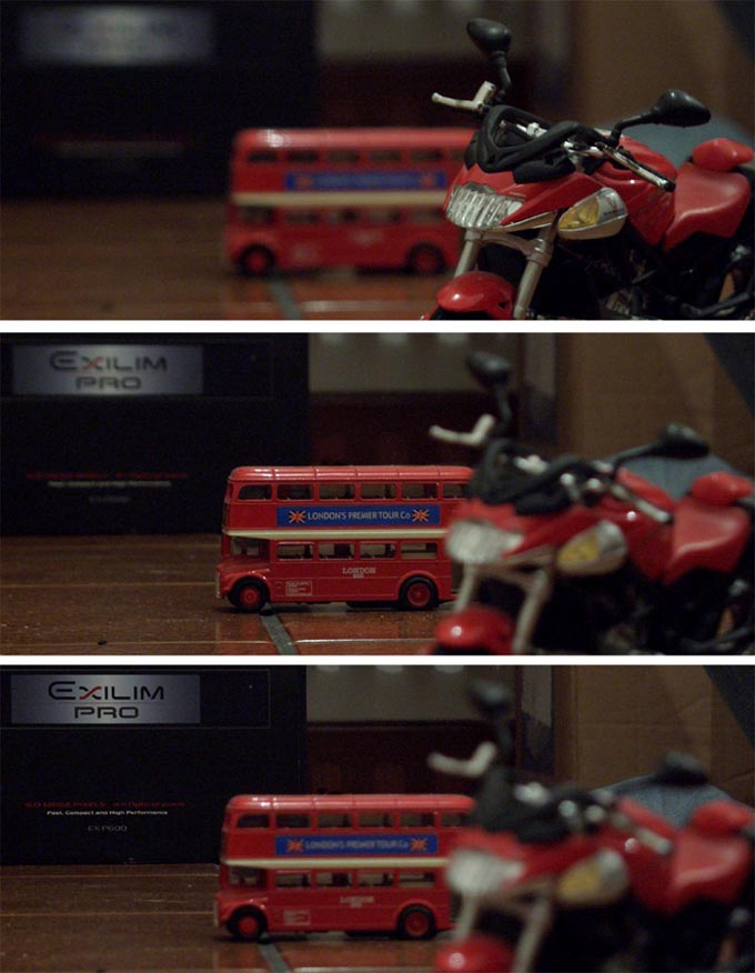

allora carissimi, ecco le mie prime prove di profondità di campo con la mia nuova casio exilim p600.
le impostazioni usate sono:
f2.8, 1/8, iso 400.
l'ho provata con poca luce appositamente
per la messa a fuoco ho provato sia la manuale, sia indicando la zona e facendo mettere a fuoco dalla p600
e devo dire che è più precisa la p600 di me nella messa a fuoco.
Very Happy
poi ho scoperto una comodissima funzione di scatto triplo a forcella con tre o 5 lunghezze focali preimpostate diverse
le mie domande sono:
è possibile rendere ancora minore la profondità di campo? sia in genere che nella situazione della foto.
da cosa dipende?
ho fatto delle prove di profondità di campo all'esterno alla luce del giorno, ma con risultati pessimi. cioè tra f2.8 e f8 c'è solo una leggerissima differenza.
parliamone

Purtroppo le compatte hanno questa caratteristica/limitazione cioè tanta profondita' di campo
Al max lavora a tutta focale e max apertura ma piu' di tanto non si fa'

quando usi lo zoom sulla focale minima (=equivalente a 32mm) in realtà usi una focale REALE di circa 7mm!!! E' una focale cortissima, dove tutto è a fuoco da pochi centimetri all'infinito, a causa di una inesorabile legge ottica, che dice che più è corta la lunghezza focale, più è ampia la profondità di campo.
In effetti è un problema delle digitali compatte per chi desidererebbe una profondità di campo ridotta, allo scopo ad esempio di sfocare lo sfondo di un ritratto per far risaltare il soggetto.
Avvantaggia invece tutti coloro che sono appassionati di fotografia ravvicinata, come macro e close up, che hanno grande facilkità a focheggiare a pochi centimetri.
Tutto ciò succede, come è noto, a causa del fatto che i sensori delle digitali compatte sono molto piccoli e quindi "allungano" di molto la focale reale degli obiettivi.
Pertanto ti consiglio di:
* usare sempre il diaframma più aperto possibile
* usare l'obiettivo al massimo della lunghezza focale
se non basta ancora.................devi comprarti una reflex.!!!!
Ciao EDgar

cmq cosa vi sembra il risultato dato dalla p600 esposto sopra?
è compatta, ma cmq meglio delle scatolette tascavili tutte automatiche.
o no?
