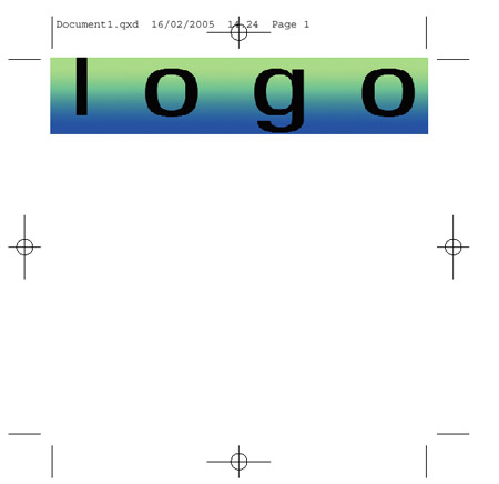

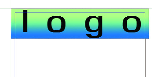

Sto impaginando un documento con degli elementi al vivo che richiedono un'abbondanza di 3 mm per lato.
Ho bisogno di distillare un pdf da consegnare alla tipografia, solo che il pdf include tutto ciò che è nel documento e non quello che esce dai margini (quindi le abbondanze)
Come faccio ad includere anche le abbondanze nel documento pdf?
Vi allego due immagini, una è l'impaginazione in XPress, l'altra è il pdieffe distillato.

allora, premettendo che generalmente non faccio pdf da xpress...
le impostazioni di abbondanza le trovi nella finestra di stampa; ti consiglio visto che xpress non è un prodotto della suite adobe, di stampare il postscript e successivamente distillarlo in acrobat distiller (avendo cura di settare nei profili di distiller le impostazioni per la stampa ad alta risoluzione).
Per stampare il ps devi scegliere una stampante Adobe pdf e nelle opzioni di uscita selezionare Postscript.
Comunque se pistoli un po nella finestra di stampa vedrai che le trovi.
spero di esserti stato d'aiuto.
altrimenti mi mandi il file di xpress (sempre che non pesi una tonnellata), lo apro in indesign e ti faccio un pdf coi fiocchi.
