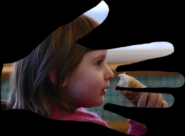

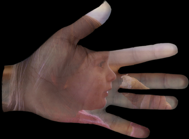

ciao a tutti..
vorrei applicare a una foto una cornice che sia l'impronta della mia mano scannerizzata e salvata come jpg.
Come risultato vorrei ottenere che la foto sia visibile solo nell'area dell'impronte al di fuori della mano vorei che sia tutto nero
dimenticavo uso photo shop
MessaggioInviato: Mar 22 Feb, 2005 11:50 am    Oggetto: Rispondi con citazione
Intendi come la foto d'esempio 1 o come la 2? Smile
Comunque in tutti e due i casi, devi selezionare la mano, dare una sfumatura alla selezione, in questo caso ho lavorato a 300 dpi ed ho dato 3 come valore di sfumatura, poi, CTRL+C - CTRL+N fai lo sfondo nero eCTRL+V trascini la selezione sull'altra foto, la posizioni e sfumi anche in questa dopodichè copi la porzione dell'immagine trascinandola sopra a quella della mano sullo sfondo nero unisci i livelli ed il gioco è fatto per quanto riguarda l'esempio della numero 2 per la 1, invece, prima di unire i livelli vai su LIVELLo - STILE LIVELLI - OPZIONE DI FUSIONE e dove c'è opacità, regoli la quantita' di fusione. Tutto quì! Ciao Smile

MessaggioInviato: Mar 22 Feb, 2005 12:30 pm    Oggetto: Rispondi con citazione
caspita che efficenza...mi fai addirittura scegliere..beh preferirei sapere come realizzare la seconda
MessaggioInviato: Mar 22 Feb, 2005 12:42 pm    Oggetto: Rispondi con citazione
leggi bene, ho scritto per tutti e due gli esempi Smile

MessaggioInviato: Mar 22 Feb, 2005 12:54 pm    Oggetto: Rispondi con citazione
che stupido non avevo letto al spiegazione..avevo solo letto ...1 o 2?
ok grazie tante della pazienza
MessaggioInviato: Mar 22 Feb, 2005 12:55 pm    Oggetto: Rispondi con citazione
Ok! Wink
