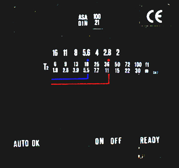

Ciao,
Sto per usare per la prima volta un flash aggiuntivo sulla mia macchina fotografica. E' completamente manuale e mi chiedevo se qualcuno può aiutarmi a capirci qualcosa:
Sul dorso o due selettori: quello degli Asa e quello (credo) del tipo di obiettivo utilizzato: W, N, T1 e T2.
-Spostando la sensibilità della pellicola si muove la scala dei diaframmi
-Spostando quella degli obiettivi si sposta una scala dei metri (distanza dal soggetto, immagino)
A questo punto come devo interpretare le istruzioni , come imposto la machina? Nell'esempio allegato farei così:
Con un super tele (T2)
Con 100 Asa
Diaframma aperto a 5,6
posso fotografare soggetti a 5,5 metri (in modalità blu) mentre fotograferò soggetti a 11 metri (in modalità rossa)
Secondo voi ci ho capito qualcosa? Mah
Grazie a tutti per l'aiuto. Ciao

MessaggioInviato: Mar 01 Mar, 2005 9:16 am    Oggetto: Rispondi con citazione
Non ho capito bene le modalità (rossa e blu) a cosa si riferiscono.
Il procedimento è però in genere inverso:
-Setto la sensibilità della pellicola e il modo (tele o wide)
-Metto a fuoco e leggo la distanza sulla ghiera dell'obiettivo
-imposto il diaframma indicato dalla scala
spero di esserti stato utile
Alessandro

MessaggioInviato: Mar 01 Mar, 2005 9:37 am    Oggetto: Rispondi con citazione
se ricordo bene...
W utilizzo col Winder
N utilizzo completamente mnuale (devi settare iso, diaframma e diatanza come da tabelle
T1 e T2 utilizzo in (semiautomatico) devi settare iso e diaframma, e (teoricamente) la foto dovrebbe venier correttamente esposta fino alla distanza massina segnata in tabella. per tutte le distanze minori la regolazione è automatica.
il tuo flash dovrebbe avere una sensore sul davanti.....
Bye '73 de Roby.-

MessaggioInviato: Mar 01 Mar, 2005 10:38 am    Oggetto: Rispondi con citazione
Penso anch'io che si tratti di un flash automatico su 2 diaframmi e non manuale come dici. Altrimenti l'etichetta non ha senso, o è di un altro flesh Grat Grat

MessaggioInviato: Mar 01 Mar, 2005 11:17 am    Oggetto: Rispondi con citazione
No, no... l-immagine che ho postato è quella del dorso del mio flash.
Per quanto riguarda i bollini rosso e blu... sul fronte del flash ho un selettore che si muove su tre posizioni: bianco (e il flash non si aziona), rosso e blu. Questi ultimi due colori, mi è sembrato di capire dal microscopico foglietto di istruzioni, si scelgono in base alla "ampia profondità di campo" oppure ad un un uso "per tutte le altre situazioni" Mah

MessaggioInviato: Mar 01 Mar, 2005 11:28 am    Oggetto: Rispondi con citazione
...come ti ha scritto Bilbo quelle sono le 2 modalità semiautomatiche... prendiamo come esempio la foto che hai postato... in quella condizione basta che imposti 100 iso sulla macchina e scegli quale delle 2 modalità usare... con la blu basta che chiudi a F5.6 l'obiettivo e puoi fotografare tranquillamente i soggetti fino a 5.5m, con la rossa chiudi a F2.8 l'obiettivo (se possibilie) e fotografi soggetti fino ad 11 metri... il flash regola automaticamente il lampo per esporre correttamente il soggetto in queste condizioni (davanti dovrebbe avere un sensore, un buchino nello chassis)...

MessaggioInviato: Mar 01 Mar, 2005 11:30 am    Oggetto: Rispondi con citazione
OK, allora è un flash automatico, sul fronte dovrebbe esserci una cellula, un buco, un pallino semi-trasparente. Quindi scegli il blu o il rosso, imposti gli asa della pellicola e sul dorso ti indica quale diaframma impostare sull'obiettivo. A questo punto devi solo regolare il tempo di posa che non deve superare il sincro flash (ovviamente).
Per curiosità, posta una foto del fronte flash. Quando hai impostato tutto, è il flash ad autoragolare la luce in base a quella che gli ritorna in dietro. Il dorso ti fa vedere la distanza massima a cui puoi arrivare. Dai dati deduco che il tuo flash ha un Numero Guida pari a 30. Non male direi.

MessaggioInviato: Mar 01 Mar, 2005 11:56 am    Oggetto: Rispondi con citazione
Perfetto, grazie Aaron, credo, più o meno, di avere capito tutto.
Il flash ha, prevedibilmente, il "buchino" sulla parte anteriore, vi posto un'immagine (piccola) presa dal sito.
Il numero guida è 25 e non 30... ma sarei curiosi di capire da cosa si capisce guardando il pannello...
Abbiate pazienza ma ho un sacco di cose da imparare!! Very Happy
Grazie a tutti per le spiegazioni! Smile

MessaggioInviato: Mar 01 Mar, 2005 12:08 pm    Oggetto: Rispondi con citazione
Valore diaframma x Metri coperti con una sensibilità pari a 100 iso.
Nel caso dell'etichetta è sempre pari a 30. Per quello ho il dubbio che usino la stessa etichetta per più di un flash. Stando così le cose, si sono mangiati 5NG Very Happy

MessaggioInviato: Mar 01 Mar, 2005 12:34 pm    Oggetto: Rispondi con citazione
...5.6 (F) x 5.5 (m) fa all'incirca 30... strano che lo dichiarino 25 come NG...

MessaggioInviato: Mar 01 Mar, 2005 12:40 pm    Oggetto: Rispondi con citazione
Mah
Non credo di aver capito il vostro calcolo del NG:
A seconda che io cambi il selettore (W, N, T1, T2) anche la finestrina dei metri cambia.
Quindi il vostro prodotto fra diaframma e metri coperti anche... dico bene?
cosa c'è che non capisco?? Triste

MessaggioInviato: Mar 01 Mar, 2005 1:14 pm    Oggetto: Rispondi con citazione
eh già Aaron80, abbiamo dimenticato la posizione dello zoom flash Very Happy
Mugatu: W,N,T1,T2 sono le posizioni dello zoom della lente diffusore della luce. In pratica più vai verso un tele spinto (T2) e più i raggi di luce si convergono. Convergendosi puoi avere un NG superiore. Viceversa, in posizione grandangolo (W), la luce si disperde molto per coprire un angolo maggiore e il NG cala. Di solito l'NG è calcolato su N (normale 50mm). Quindi potrebbe avere NG 30 su T2 e NG 25 su N. Quindi pronostico NG 20 su W. Con diaframma f2.8 su W dovresti coprire circa 7 metri e 3.5 metri con diaframma 5,6.

MessaggioInviato: Mar 01 Mar, 2005 3:53 pm    Oggetto: Rispondi con citazione
W= posizione per l'uso con ottica grandangolare,
N= per uso con ottica normale,
T1 e T2=da usare con tele.
Impostata la sensibilita' hai due diaframmi che si possono usare, o per maggiore profondita' o per maggiore estensione in profondita' del lampo.
Da come si vede in figura mettendo la posizione blu devi usare F 5,6 e hai la possibilita' di usare il flash in automatico fino a 5,5 metri.
Scegliendo l'altra posizione, cioe' diaframma 2,8 hai minore profondita' di campo ma puoi fotografare fino a 11 metri.
Naturalmente con l'uso manuale vale sempre la regola NG: distanza=f.
CIAO DOMENICO
