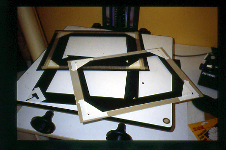

I miei marginatori, robusti, precisi, perfetti, a costo quasi nullo.

ottima la soluzione di claudio, è molto comoda.
Ho trovato un altra soluzione "flessibile": lavagnetta metallica + fermini magnetici... provate sui formati generosi per vedere quanto è comoda.
