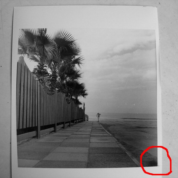

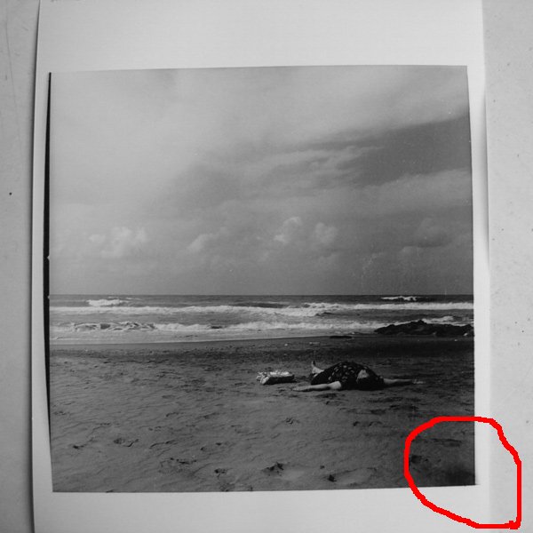

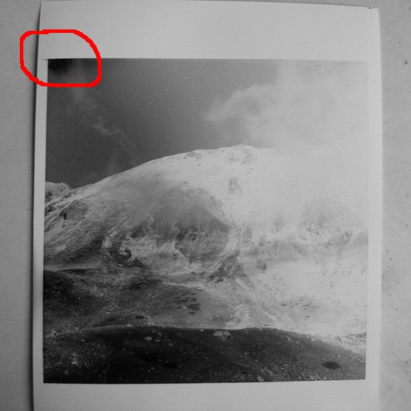

Queste sono alcune stampe che non mi piacciono, aloni, scure da una parte chiare dall'altra, puntini peletti, macchie piu' o meno vaste, insomma un bel po' deludenti, e queste sono quelle venute meglio, tengo a precisare che non sono io che le ho stampate ma il mio socio, che sebbene faccia la "schiuma" in CO si trova secondo me negativi non ottimali, ecco perche' facevo riferimento in un altro post alla priorita' "negativi perfetti"............ Wink
Che mi dite ?

In realtà per esser ele prime stampe che sforni mi sembrano degli ottimi lavori. Con le stampe grandi conviene sempre dare della vignettatura ai bordi, ossia compri il centro dell'immagine e ai bordi dai più esposizione, anche il doppio o più di quella normale.
Dopo un pò impererai anche a fare mascherature e bruciature appropiate, ad esempio lasciando il soggetto più chiaro leggermente più chiaro o bruciando alcuni punti per creare ombre più nette...
Serve solo un pò d'esperienza, ti assicuro che sei gia sulla buonissima strada! Ok! Ok!

Mi riepiloghi l'attrezzatura e i materiali che usate (ingranditore/ottica/carta/sviluppo ecc)?
Mi confermi che sono stampe senza interventi di maschera/brucia?
Iniziamo col dire che per peletti/puntini non c'è scampo se non la spuntinatura post-stampa. Un pennellino morbido-morbido da passare sul negativo prima della stampa e un ambiente di lavoro con poca polvere.
Mi confermi che la carta è buona?

sempre che non siano state fatte mascherature/bruciature, sembra che la luce dell'ingranditore non sia proprio uniforme.. io ho lo stesso problema ma in modo meno accentuato (in particolare un lato rimane leggermente sottoesposto) e solo col medio formato.. non avendo ancora trovato la causa per ora risolvo con delle bruciature nell'area sottoesposta..
ho controllato che il piano e la testa fossero a bolla, il condensatore, l'obiettivo e ho provato varie posizioni con la lampada.. mboh.

Bene, grazie della dritta sulla luce dell'ingranditore, come si puo' controllare se in bolla ? o magari con un espediente per capire se la luce e' distribuita omogeneamente ? proviamo ad esporre e stampare senza negativo ? credo che se ci fosse un problema di distribuzione di luce sarebbe piu' percepibile........

In effetti sono tutte piu' scure a dx, a parte la terza che pero' e' parecchio biancastra di suo....a dx. Wink

piano e testa devono essere paralleli.. io ho usato una livella (tipo muratore)
in teoria avevo letto che anche solo togliendo il negativo e aprendo il diaframma si dovrebbe vedere se la luce è omogenea o meno (ma nel mio caso ad esempio quasi non si nota).. contemporaneamente prova a muovere la lampada

Prima di agire di lima e martello sull'ingranditore controllate che il muro dietro sia all'ingranditore che alle bacinelle non rifletta nulla (un cartoncino nero sul muro è indispensabile) e che la luce di sicurezza sia veramente sicura e indiretta.
Per misurare la luce sul piano, se non avete un esposimetro da stampa, è sufficiente esporre per bene un foglio senza il negativo a TA a mezza apertuta e a tutta chiusura. Per capire poi da dove viene il difetto basta inserire un raggio laser all'interno dell'ingranditore e vedere dove cade.

E la lampada che c'e' dentro l'ingranditore? E' opalina come si conviene? non e' scura o ha perso il rivestimento bianco da un lato?
Quasi sempre questi effetti dipendono da difetti di centraggio della lampada, a meno che non ci sia proprio un condensatore montato di traverso...

Condensatori montati al rovescio son più comuni di quanto si possa pensare.

L'ingranditore è a luce condensata e se cì come si chiama il condensatore (Se mai fotografa l'ingranditore di faccia forse capiamo com'è)?
Fai la prova che ha detto impressionando esponendo senza negativo per vedere se ci sono problemi di illuminazione non uniforme.
Da quello che si vede, per me, il peggior difetto di quelle stampe è proprio l'illuminazione non uniforme.
Noto anche un problema in un angolo:

Per Daniele, i problemini agli angoli sono dovuti ad un pass....usato come marginatore.....tagliato male con il taglierino, basterebbe un po' di nastro isolante Wink
