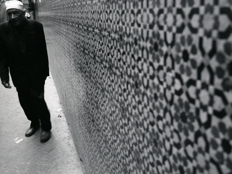

si parla spesso di passaggi su pellicola lith ma non ho capito in che modo si fa.
Ho intenzione di stampare un negativo con questa tecnica.
Attenzione non parto da un negativo altamente contrastato tipo tecnical pan.
Ma partirei da un normale negativo agfa apx 400 sviluppato in rollei hcs(ve lo allego).
Quindi mi interesserebbe ottenere l'effetto in stampa.COME SI EFFETTUANO QUESTI PASSAGGI?
Secondo voi un ulteriore metodo potrebbe essere quello di usare lo sviluppo TETENAL DOKUMOL?
 Dimensione:  165.31 KB
 Visualizzato:  File visto o scaricato 403 volta(e)
