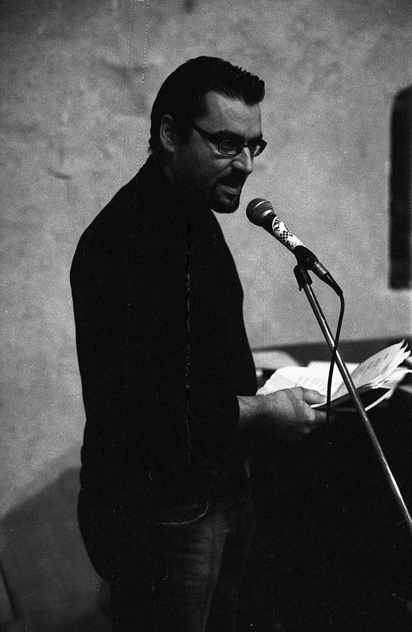

Guardate che schifezza sono riuscito a fare: Neopan 1600 @800 su Minolta, sviluppo Microphen stock 6 minuti
Graffi a parte (butto via la pinza tergifilm) c'è una grana da far schifo, non vi pare? Per fortuna mi ero portato la 20D, erano foto importanti .

La pinza tergifilm serve a rigare il negativo per conferirgli un effetto anticato e vissuto e funziona alla perfezione come dimostra l'esempio postato. Very Happy
Non si riesce a valutare la grana dalle scansioni del negativo perché si somma al rumore digitale introdotto dalla correzione dell'esposizione e del contrasto e all'incapacità dello scanner di risolvere i singoli grani.
Il problema principale delle pellicole tirate è il contrasto ingestibile e non la grana ho stampe 24x30 di Hp5+400@800 (35mm) dove la grana si vede ma non disturba mentre mi ha fatto dannare il tentare di tenere le luci e non far chiudere le ombre (non ci sono comunque riuscito).

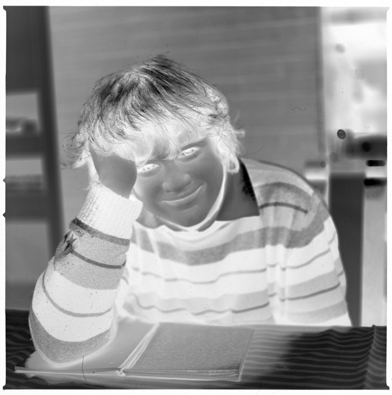

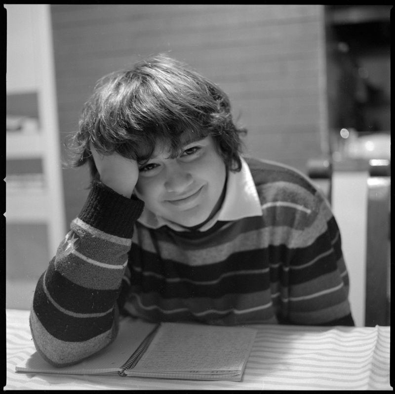

Allora, vi mostro qualche risultato che mi sembra abbastanza incoraggiante
Ho fatto un rullo 120 con la Neopan 400 esposta a 400 ISO, e l'ho sviluppata in Microphen 1+1 per 7 minuti a 20°C, come suggerito da questo sito:
http://www.digitaltruth.com/devchart.html
Hasselblad 501C, 150/4 a tutta apertura
Scansione del negativo con Epson 4990 in automatico, poi inversione in Photoshop - nessuna correzione, solo clonato qualche pelucco

Niente da commentare?
I toni di questo negativo mi sembrano ben graduati, direi che la combinazione pellicola-sviluppo funziona abbastanza bene, vorrei però il conforto di qualche amico del forum ...
