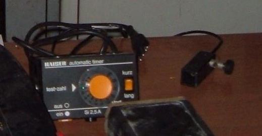

ho un timer della Kaiser, è piccolo c'è scritto "automatic timer" ed ha attaccato, tramite un filo, una specie di fotocellula con un'astina di metallo; se oscuro la fotocellula il timer non si spenge mentre se la lascio aperta si ma non rispetta i tempi posti su una manopola che va da 1 a 14...qualcuno ne ha uno simile e può darmi un aiuto?

So che i modelli recenti fungono anche da esposimetro da stampa, probabilmente anche il tuo e la "fotocellula" non è altro che la cellula dell'esposimetro.
Prova a vedere sul sito della Kaiser, dovrebbero esserci i manuali dei vari prodotti.
Se non dovessi trovare il tuo, magari anche il manuale di un modello più recente potrebbe chiarirti un pò di più le idee.

si ci avevo pensato ma perchè il fatto di oscurarla influenza il tempo di spengimento del timer!? e poi non c'è nessun display dove poter verificare i tempi dell'eventuale esposimetro...

ho scritto una e.mail alla Kaiser e mi hanno prontamente risposto: è un esposimetro automatico, ossia si punta la fotocellula sulla foto, si preme "start" e il timer automaticamente regola il tempo di esposizione dovuto...ora bisognerebbe capire a che serve quella manopola che va da 1 a 14 ma insomma, non credo di poterlo utilizzare come un timer normale e quindi non penso di poterlo utilizzare...vabbè!
