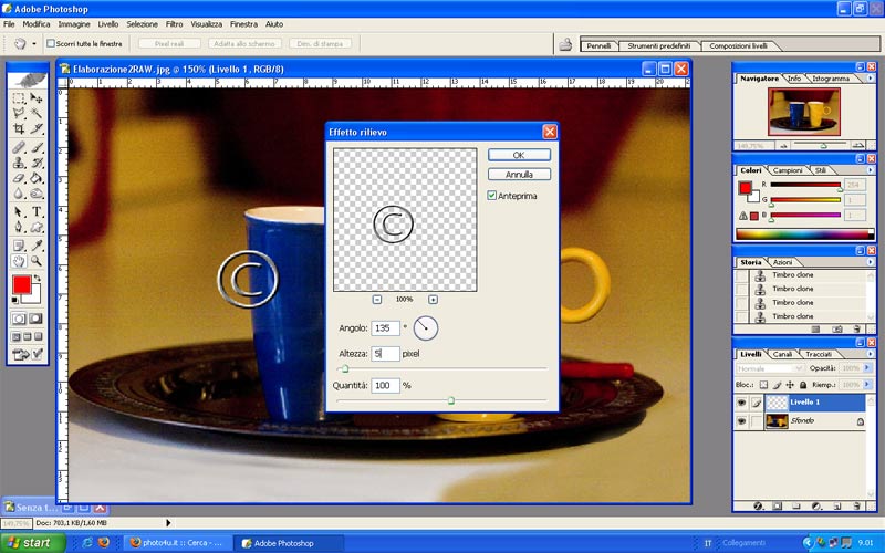

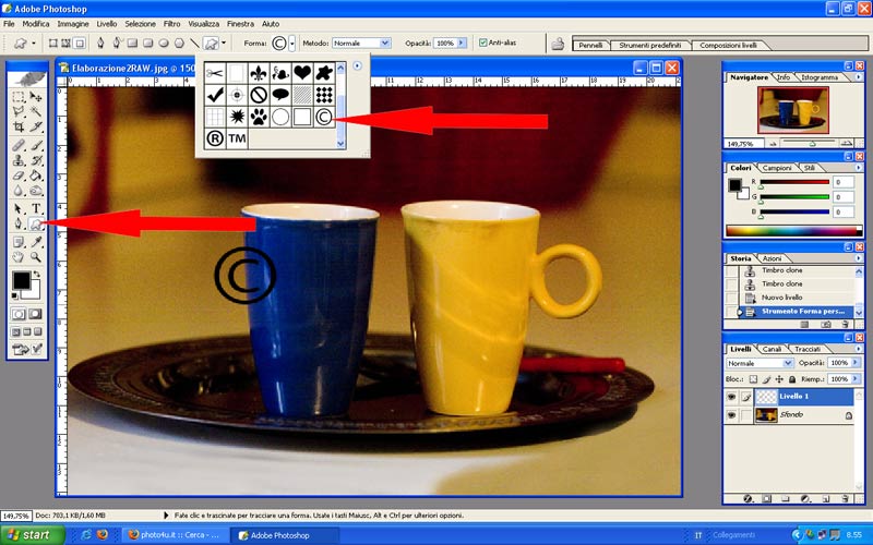

Comunque approfitto di questo topic e metto un minitutorial per tutti gli altri aggiungendo se si vuole anche il simbolo del copyright!
Aprite la foto dove volete mettere la firma.
1-Selezionate FORMA PERSONALE e cliccate sul simbolo nella finestra che si aprira' del copiright
2 -Create un nuovo livello cliccando sull'icona CREA UN NUOVO LIVELLO in fondo alla palette dei livelli
3 -Selezionate l'icone RIEMPI PIXEL(la terza icona nella barra in alto) disegnate nel punto della foto dove volete la firma il simbolo della grandezza che riterrete opportuna vi consiglio come colore il nero.
4 -Nel MENU' FILTRO selezionate STILIZZAZIONE EFFETTO RILIEVOcon impostazioni ANGOLO 135 - ALTEZZA 5 - PIXEL 3

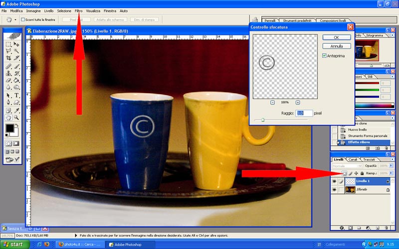

5 - Per attenuare i bordi andate sulla palette LIVELLI e selezionate l'icona blocca i pixel trasparenti con il FILTRO Controllo Sfocatura date una sfocatura di 3 pixel

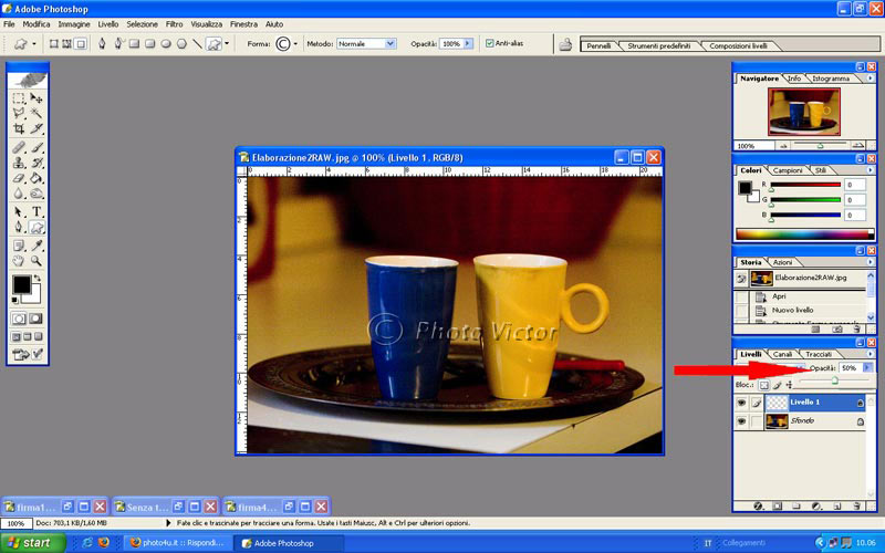

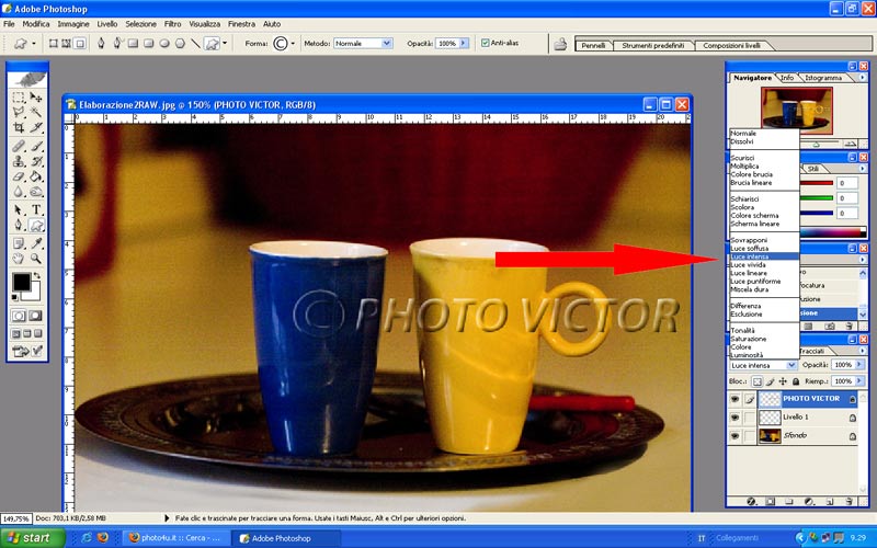

6 -Nella Palette LIVELLI modificate il metodo di fusione da NORMALE A LUCE INTENSA ed abassate l'opacità al 50%
7 - Selezionate TESTO ed immettete il nome che volete in firma e ripetete quello che avete fatto per il simbolo del copiright. FATTO
Se volete potete creare un'azione registrando tutti i passagi che avete fatto
Spero di essere stato chiaro Smile

ragazzi ma la C del copyright non esiste come carattere?
edit,si che esiste Alt+0169...fa differenza metterlo come dice victor?

MessaggioInviato: Mar 05 Apr, 2005 8:40 pm    Oggetto: Rispondi con citazione
come non esiste?

MessaggioInviato: Mar 05 Apr, 2005 9:00 pm    Oggetto: Rispondi con citazione
ehm ehm...leggi la riga sotto Ops
certo che ho letto ma nel modo che hai deto te in PS non funziona e neanche se apri la mappa dei caratteri! ed io ti chiedevo dove non esiste nel menu' forme di PS Smile
forse mi sono spiegato male...o forse devo fumare meno Very Happy
prima chiedevo se esistesse un carattere di quel tipo,anzichè usare lo strumento forma in ps.....
poi ho scoperto che si fa con alt+0169(anche in ps funziona quest'opzione,e senza aprire la mappa dei caratteri)
alchè mi son chiesto "perchè usa il "forma" anzichè la combinazione di tasti che creano quel carattere?forse ci sarà qualche differenza..."
e quindi avevo chiesto che differenza c'era tra i due modi di agire Smile

Si funziona! Si, si puo' usare anche questo sistema Smile
