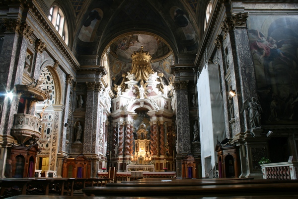

MessaggioInviato: Mar 06 Mgg, 2008 12:24 pm    Oggetto: Rispondi con citazione
scatto fatto appoggiando la reflex su una panca e usando due tappi per l'angolazione verso l'alto Ok!
