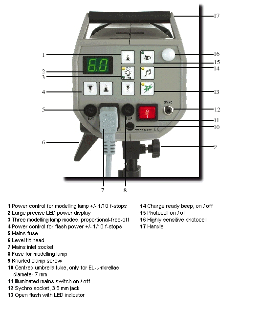

La scheda del monotorcia in questione descrive la caratteristica in questo modo:
5 f-stop power range variable in precise 1/10 steps (1/16 - 1/1)
Allego una foto con i comandi disponibili che si possono modificare
che magari la cosa è più chiara Smile
Ciao e grazie ancora Smile

Mmmmm Uhmmm questo è un flash da studio.
Dunque vediamo Grat Grat
Intanto, questo tipo di flash và usato con gli appositi ombrellini diffusori, infatti se noti la cellula del flash (disinseribile) n° 16, è posta nella parte posteriore del flash mentre nei normali flash a slitta è posta nella parte frontale del flash. per il resto se usi un solo flash puoi regolarti come già detto prima collegando la macchina al flash tramite apposito spinotto che va attaccato alla presa sincro della macchine e scegliendo il diaframma di lavoro. Se invece vuoi usare piu flash contemporaneamente come capita spesso, devi disinserire la cellula e usare il flash in manuale. In questo caso avrai bisogno di usare un apposito esposimentro per flash con cui trovare il diaframma di lavoro.
Spero di essere stato chiaro Wink
