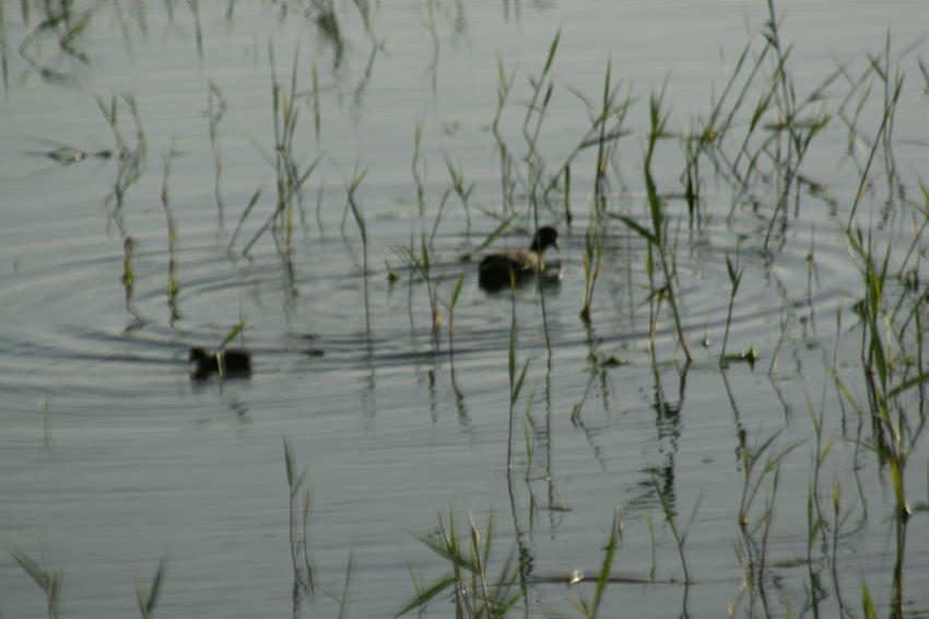

ciao marklevi,allora per il tipo di foto che vorrei fare che obiettivo mi consigli?? da accoppiare alla canon EOS 30D
ti mando una foto scattata con il 75-300 di cui parlavo prima
con i relativi dati:
velocita' otturatore 1/400
apertura obiettivo F/6,3
distanza focale 220mm
iso 100
dove' lerrore?? aspetto risp. Grazie.Tony

marklevi
Iscritto: 12 Apr 2005
Messaggi: 22878
MessaggioInviato: Lun 17 Mar, 2008 11:10 pm    Oggetto: Rispondi con citazione
ciao. io inizierei a vedere se la coppia 30d e 75-300 mette a fuoco precisamente con soggetti lontani. prova a fare test in tal senso.
e cmq mi sembra che ci sia una scarsa qualità del vetro...

MessaggioInviato: Mar 18 Mar, 2008 4:07 pm    Oggetto: Re: domanda Rispondi con citazione
iso 100
Prova con:
ISO 640 (+1 1/3 stop)
F/8 (- 1/3)
1/800 (-1)
E soprattutto metti bene a fuoco sulle papere e fai almeno 5-6 scatti!
Come diceva AleZan avere le foto ferme è quasi un'etrazione al Lotto. E più numeri giochi, più probabilità hai di vincere...
Wink Wink Wink
