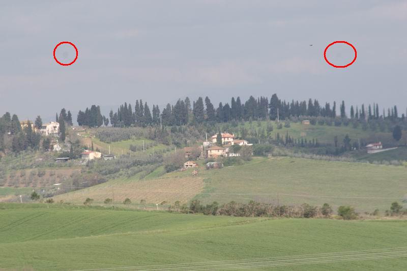

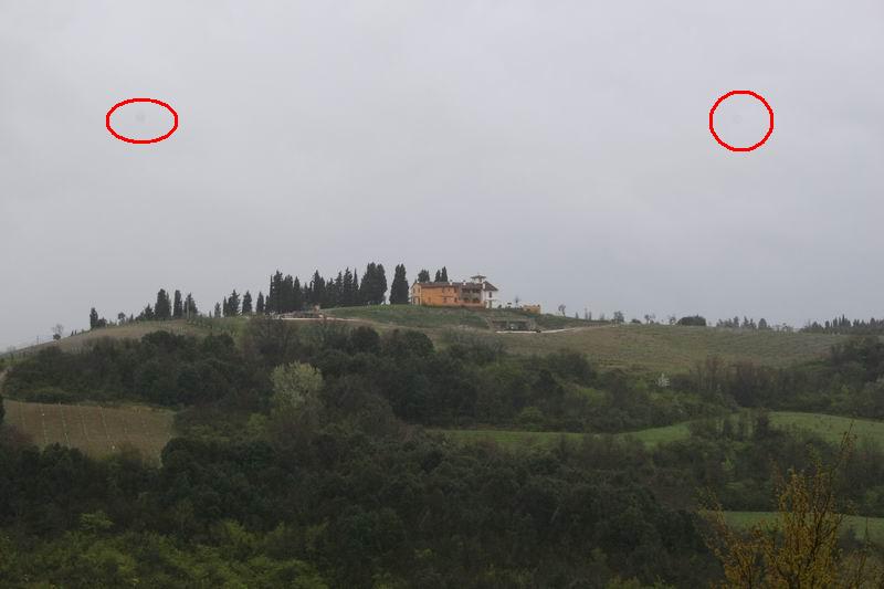

Qualcuno sa dirmi da cosa dipendono quelle macchie che ad ogni scatto compaiono sulle foto ???
Penso sia un problema di sensore .. cosa ne dite??

può essere sporco il sensore......polvere!!!
quanti scatti hai fatto con questa digireflex?

Ad oggi un centinaio .. ma posso dirti che da subito ho notato questo difetto . L'ho presa giovedi scorso .

Ci sono altri vecchi 3d aperti, dovrebbe trattasi di sporco sul sensore.
Prova a cercare sul forum, mi pare che FOREVERLIGHT abbia avuto questi problemi.

Tempo fa ho notato anch'io queste macchie nelle mie fotografie, però queste macchie si vedevano solo con un cielo blu tipo il tuo e con il sole a 45° rispetto all'obiettivo.
Penso che sia dovuto ad altri fattori perchè quando c'è la polvere si dovrebbe vedere in tutte le fotografie.

comunque è possibile che ci sia un pochino di polere anche se è nuova!!!
come prima prova sostituisci l'ottica!!!
poi eventualmente pulisci il sensore (o te lo fai pulire... come è meglio per te)!!!
e vedi...

E' sicuramente sporco sul sensore. A che diaframma è fatta quella foto? Se molto chiuso non ti preoccupare se invece hai usato un diaframma aperto meglio portarla in un centro assistenza canano per la puliza, gratuita in garanzia.

...lo sporco sul sensore si vede solo negli scatti fatti col diaframma chiuso... se si scatta con diaframmi aperti lo sporco non si vede... in questo caso sono chiaramente 2 granelli di polvere... niente di preoccupante...
un click con timbro clone e spariscono!!! Smile Smile Smile é un po' come la spuntinatura in camera oscura, non fatevi delle fisse. Sapeste quanto tempo si passava a spuntinare!!! Smile

Ecco guarda qua!!!!
http://www.photo4u.it/viewtopic.php?t=26955
stai tranquillo ci sono passato pure io!
Ti assicuro che è il sensore sporco.

Ieri ho comprato una pompetta in farmacia ed ho provato a dare una pulitna al sensore...ma visto l'esito ho deciso di portarla in assistenza qui a Roma che mi hanno detto di riconsegnarmela in 7 - 10 giorni!?! Triste

e per quei due puntini stai 10 gg senza macchina!!!! Mah Surprised Imbarazzato Rolling Eyes Grat Grat Quando te la riconsegnano, dopo pochi giorni sei punto e a capo! Smile

Mamma mia che granelloni grossi!!! E' possibile che per qualche micrometro di granello di polvere appaiano macchie così grosse?

lèho pulito una volta con una pompetta comprata in farmacia ma preferisco levarli in PS quando eventualmente appaiono nelle foto il che non è sempre!

Sono d'accordo con Victor, per due macchie così non vale la pena portare a pulire il sensore.
Ogni volta che scarico sul PC una sessione di foto trovo spesso dei puntini (pochi) nuovi e oltretuto in diverse posizioni. A volte nella sessione seguente spariscono. Non c'è nulla da fare ogni volta che si cambia l'ottica entra un po' di polvere nella macchina che poi si deposita sul sensore quando scende lo specchio e si apre e chiude l'otturatore. Sono passato anche io per la sindrome delle macchie, ma tutto si risolve con un rittocco con PS e via.
