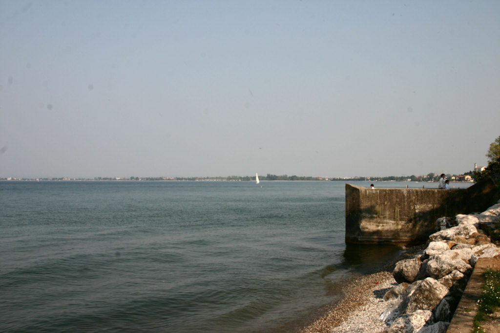

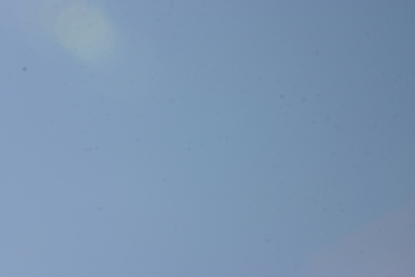

Ciao a tutti,
a partire da f/11 e per focali superiori noto, con uno degli obiettivi che utilizzo, la comparsa di alcune macchioline scure in alcune delle foto che scatto (visibili nell'immagine che vi allego).
Alle altre focali non sembrano essere presenti. A vostro avviso è la lente che ha dei problemi di sporco ? E' il sensore della macchina che va pulito? Il problema dove può risidere?

sensore sporco Smile Smile

... piu si chiude il diaframma e piu' si vede

MessaggioInviato: Mar 03 Mgg, 2005 12:00 pm    Oggetto: Rispondi con citazione
Ciao a tutti,
ho provato a pulire il sensore.
Le macchioline scure rimangono anche se ora sembra ben pulito....
Dove altro potrei avere della polvere?

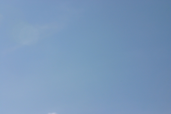

Vi mostro le foto dopo la pulizia e prima:
Dopo la pulizia

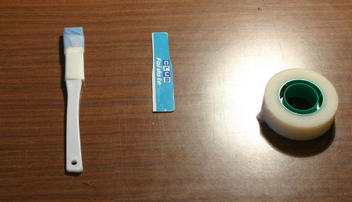

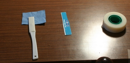

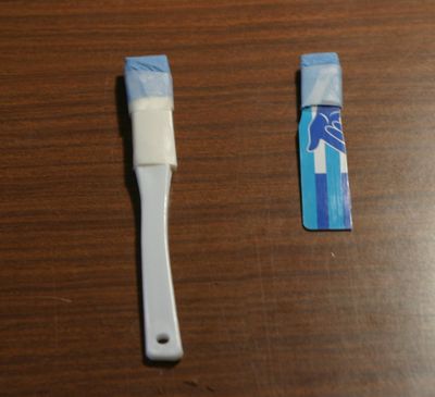

Se ho tempo posto qualche foto dell'attrezzatura.
Il panno in microfibra è fissato vicino al sensor wand autocostruito
 Dimensione:  20.69 KB
 Visualizzato:  File visto o scaricato 2642 volta(e)
Il panno in microfibra è fissato vicino al sensor wand con scotch, attenzione che lo scotch non tocchi la parte di panno che andrà a contatto col sensore
 Dimensione:  23.97 KB
Panno in microfibra, sensor wand e carta di credito sagomata (qui si puo' fare meglio)
