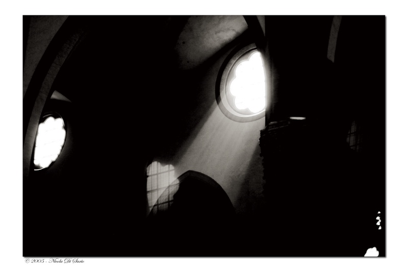

Mi capita col 50 1.4 in situazione di forte controluce che vengano impressionati nel sensore dei particolari presenti nella scena ma dislocati in altre zone ... come se ci fossero dei riflessi strani all'interno dell'ottica ..
nella foto in allegato ad esempio c'è il rosone che è "rimbalzato" al centro della scena Mah Mah Mah
è possibile evitare sti fenomeni ?

Con ottiche studiate per il digitale, quindi con un coating specifico, forse migliora... purtroppo il ccd riflette come uno specchio...

ah, dici che è questo? Ciumbia... ne prendo atto e faccio una prova appena posso. Dici che comunque non è un normale riflesso? Effettivamente è un riflesso troppo grande e preciso per essere dovuto alle lenti... ultima ipotesi l'eventuale riflesso tra la prima lente dell'obiettivo e il filtro, se l'ottica è un grandangolo... ma così preciso...

visto che hai detto filtro .. potrebbe entrarci qualcosa ? perchè ora che ci penso sto problema me l'ha fatto solo negli scatti fatti nel giorno in cui ho fatto sta foto ... l'unica occasione in cui sul 50 avevo montato il filtro UV (passato poi sull'85 1.8)
in altri scatti anche + controluce di questo fatti dopo il problema non si è + verificato ...

Mandrillo Mandrillo eccolo lì il presunto colpevole ... forse potrebbe essere lui. Questo problema è solito verificarsi tra un filtro senza emulsione antiriflesso che fa rimbalzare indietro verso il piano pellicola, il riflesso che a sua volta riceve dalla prima lente frontale dell'ottica.
Tu pensa che con ottiche fortemente grandangolari con la lente frontale molto convessa (tipo 18/35) è difficile arginare questo problema anche con filtri di eccellente qualità. Non è difficile vedere usare questi grandangolari senza UV. Molti non sopportano questo difetto e viaggiano senza protezione. Ciao

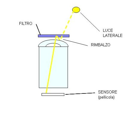

MessaggioInviato: Mer 18 Mgg, 2005 1:58 pm    Oggetto: Rispondi con citazione
Sai perchè penso che sia il filtro, perchè mi pare che il riflesso non appartenga (benchè le finestre siano tutte simili) a nessuna delle due finestre inquadrate. Questo mi porta a pensare che sia il rflesso di una terza finestra laterale, non inquadrata nel piano pellicola (quindi non riflessa dal sensore) ma bensì riflessa dalla prima lente dell'obiettivo, fatta rimbalzare dal filtro non emulsionato (multicoating). Ciao.

MessaggioInviato: Gio 19 Mgg, 2005 12:24 am    Oggetto: Rispondi con citazione
Caspita Ocio, mi sa che hai ragione ...il riflesso non puo' essere delle 2 finestre visto che ci sono delle aree che sarebbero coperte dalle colonne ... sherlock holmes è un bimbo in fasce in confronto a te Ok!
