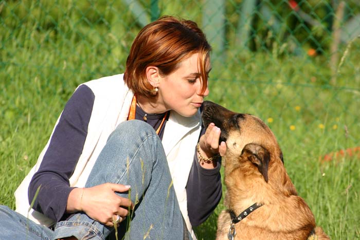

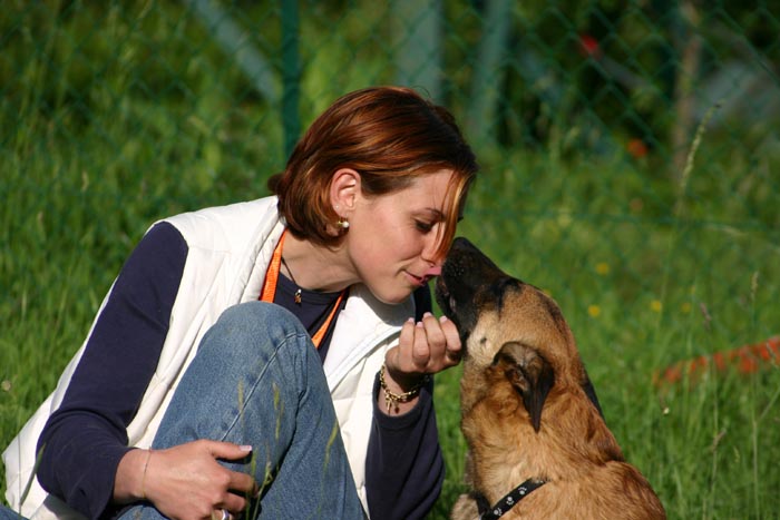

Ho notato che spesso, lavorando in priorità di diaframma, con la mia 300D l'esposizione non risulta corretta.
Provo ad allegare due foto scattate in sequenza...
Cosa pensate?
Grazie!
Francesco

che modalità esposimtrica hai impostato?

Adesso non ho qua il manuale della 300D, però, se anche cambia il metodo del calcolo dell'esposizione, i due scatti di sopra sono stati entrambi effettuati in AV a distanza di 5 secondi.
Che l'esposimetro sia stato tratto in inganno dal giacchetto bianco?
Io ho notato anche in altre sequenze scatti (sempre con priorità di diaframma) risultati completamente differenti a livello di esposizione.
Francesco

Confermo che la 300D cambia modalità esposimetrica al variare dei modus operandi in zona creativa.
Bisogna fare molta attenzione quindi perchè la priorità di diaframma tende ad essere ingannata facilmente nel caso in cui ci siano elementi troppo luminosi (in questo caso la giacca bianca)
Suggerisco di provare a fare letture quasi spot bloccando l'esposizione su un elemento della scena il più possibile vicino al grigio neutro oppure di fare lettura esposimetrica sul cartoncino 18%.

In modalità M, la macchina ha la lettura SPOT 9% al centro del punto di messa a fuoco. [Partial 9% at center (Also with AE-Lock in P, Tv, Av, M, A-Dep) ]
In modalità AV, la macchina passa alla misurazione valutativa pesata al centro. [Center-weighted average (M only) AE Lock AE lock button AE Bracketing ]
Questo dovrebbe spiegare perché in modalità M la macchina non ha gli stessi parametri della AV e l'esposimetro da una esposizione diversa.

Spiegata la differenza di valori forniti dalla macchina nelle diverse modalità di scatto, M e AV, resta curioso che in due scatti con una composizione pressoché identica, entrambi ottenuti in priorità di diaframma (quindi stessa valutazione dell'esposizione), il risultato sia così diverso...
Per Kiruzzo: Quel 9% che significa?

Non vorrei dire baggianate, ma mi pare che solo le regine (1D e affini) abbiano questo tipo di lettura 3%.
Per VENTOLEGGERO :
Il 9% sta a significare che nella parte centrale del punto di messa a fuoco, la macchina legge un cerchio pari al 9% dell'intero fotogramma e calcola l'esposizione.

Effettivamente la differenza di esposizione non è un prtoblema, ma una mal informazione del fotografo(secondo me). visto che il tipo di misurazione esposimetrica non è da sottovalutare e poiche noi ci affidiamo in parte all'Automatismo della mecchina è bane sapere come funzione.In manuale la macchina si tara per la Semi spot con un' area di circa il 9%, memtre in av in ponderata centrale, una zona molto piu estesa e su cui vine calcolata l'esposizione.L'uso dello spot è prevalentemente associato alla misurazione selettiva di zone, es per calcolare le differenze di stop nei controluce come le siloutte. Mentre la Ponderata centrale è piu' associabile ad un automatismo per semplificare la vita al fotografo e trovare la giusta esposizione nei casi piu' complessi di illuminazione.

Dunque, tirando le somme, secondo voi è tutto ok...
Non un difetto, ma una modalità di calcolo dell'esposizione.
Francesco

E' tutto ok, la macchina non ha nessun difetto, è solo che cambia il sistema esposimetrico.
