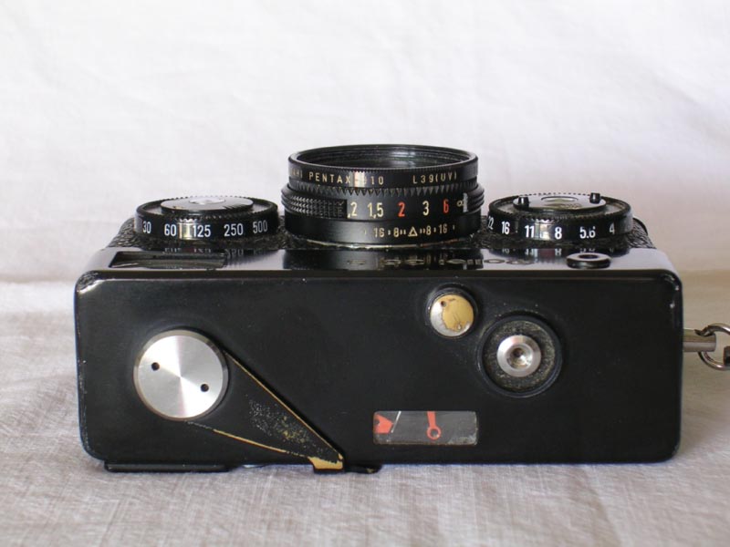

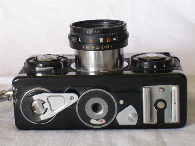

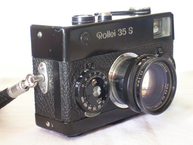

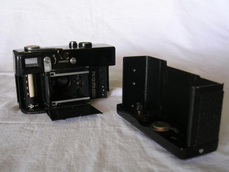

Ecco la mia Rollei 35S, anche se un po' ammaccata e vissuta si comporta ancora egregiamente
Rollei 35S - Vista dall'alto con obiettivo "aperto", pronta a scattare
Rollei 35S - Vista dall'alto con obiettivo "chiuso", il riposo dopo il lavoro
Rollei 35S - Vista dal basso
Rollei 35S - Vista dell'interno, meccanica al 100%
Rollei 35S - Vista dell'interno e del dorso
