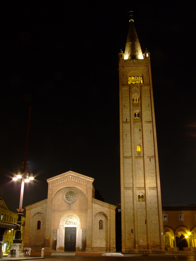

Ieri sera ho scattato questa foto su cavalletto.
15 sec f/8 iso 64
Guardandola a video volevo cercare di raddrizzare il campanile che pende verso il centro e raddrizzare il lampione a sinistra che pende verso il centro.
Ho pensato che forse avevo scattato storto ma la chiesa centrale ha i muri dritti.....
Non avevo mai notato un effetto simile in tante foto che ho fatto.
Problema alla lente magari o effetto normale ????
Allego foto

E' un effetto normale, la s5600 a grandangolo distorce un pò, lo puoi notare meglio con foto fatte ad un orizzonte dritto.
Ho notato pure che c'è una differenza di distorsione tra il raw ed il jpeg, forse la macchina applica qualche tentativo di correzione in automatico.
Spero di esserti stato utile.

qui non si tratta di distorsione a barilotto, ma di linee cadenti Wink
La s5600 non c'entra nulla, sono le leggi dell'ottica Smile

Oltretutto, se scatti in raw, viene a mancare pure la correzione automatica e quindi, rispetto il jpeg, l'effetto si nota di più. Smile

secondo me è una questione di prospettiva, essendo in basso probabilemente hai dovuto inclinare l'obiettivo verso l'alto per prendere tutto il campanile
potrestii correggere la prospettiva

L'effetto a barilotto piega a "barile" le linee rette.
Qui non si tratta altro che di linee convergenti ad infinito realizzate da un punto prospettico che va dal basso verso l'alto.
Soluzione:
- grandangolo decisamente maggiore che permetta di piegare la macchina in avanti, parallelamente al campanile. Si viene ad inquadrare una maggir parte di terreno, ma il campanile si addrizza e si taglia poi se non piace.
- si vola a metà altezza in modo da inquadrare "centrato" e non dal basso, il campanile Smile
- si addrizza il tutto con fotoritocco. Pratico ma non sempre idoneo.

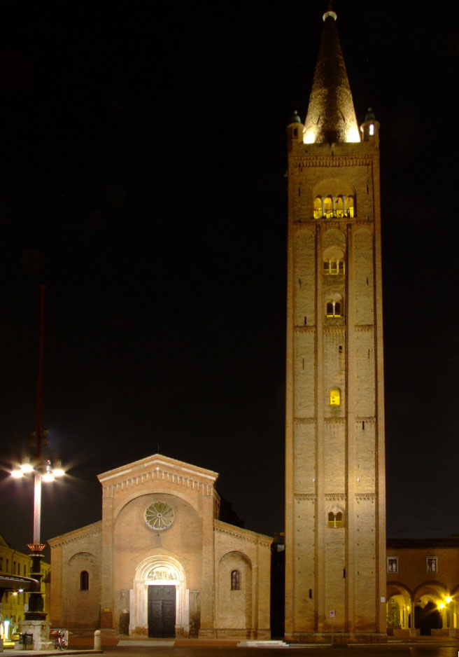

Ecco fatto

ad ogni modo lo zoomino della 5600 ha una discreta distorsione a barilotto in corrispondenza della focale più corta, ma vista l'estensione dello zoom e la relativa economicità chiedere di più è davvero impossibile!
