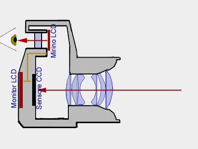

NickZ ha scritto:
Insomma, se la 9500 non è reflex e non lo è, con quale principio viene riprodotta l'immagine nel mirino? Smile
Direttamente dal CCD. Nel caso della s9500, direttamente dal Super CCD-HR.
Il CCD si accende assieme alla fotocamera e manda tutto ciò che vede direttamente al EVF o al monitor (a scelta). Smile

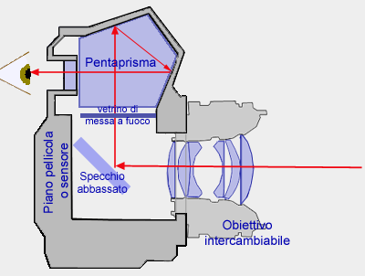

Questo è il sistema <reflex>
 Dimensione:  45.27 KB
 Visualizzato:  File visto o scaricato 3337 volta(e)
Questo è il sistema <compatta>
 Dimensione:  29.38 KB
loubeyond
Iscritto: 20 Feb 2007
Messaggi: 1233
Località: Brianza
MessaggioInviato: Mer 05 Nov, 2008 1:36 pm    Oggetto: Rispondi con citazione
una cosa che mi chiedo sul sistema reflex è: perché è necessario il pentaprisma? non basta un secondo specchio a 45°?
Il mio nuovo sito: http://loubeyond.altervista.org
Nikon D90 + 98.93mm
(16-85/3.5-5.6 + 11-16/2.8 + 90/2.8 + 50/1.4 = 98.93mm Grat Grat)
raffaello62
Iscritto: 05 Giu 2006
Messaggi: 540
Località: Torre del Greco (NA)
MessaggioInviato: Mer 05 Nov, 2008 3:34 pm    Oggetto: Rispondi con citazione
Avresti un'immagine capovolta, invece il pentaprisma raddrizza l'immagine.
