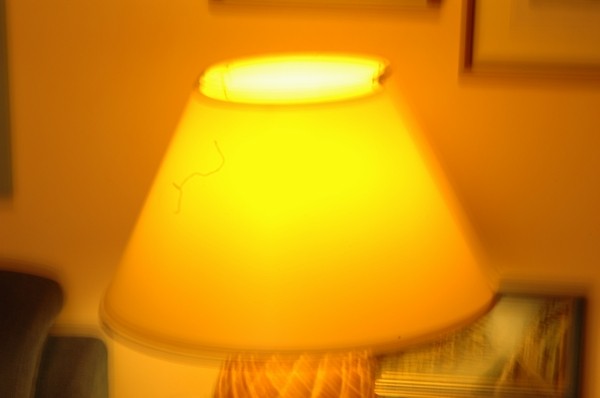

Andate a vedere cosa ho trovato scattando delle foto alla cavolo senza flash sul CCD della D70 dopo 1 settimana di vita... non caopisco perchè sugli altri scatti fatti precedentemente non si vedeva niente... secondo me il pelo era lì già dal primo giorno che l'ho aperta... se no come ci è arrivato, ho sempre messo l'obiettivo al chiuso facendo attenzione.
Graditi commenti, ciao a tutti.
P.S. La foto è anche nella mia galleria.

Tranqui non è grave, anzi è normale, può capitare.
Questa macchina ha l'opzione di apertura dell'otturatore? Se si è semplicissimo, bastauna soffiatina con un getto d'aria leggero tipo quello di un asciugacapelli al minimo e aria fredda tenuto non troppo vicino, o qualcosa di simile. Wink

prima di passare alla fase soffiatina sul CCD, vedrei di capire se è annidato sull'obiettivo.
Non ho la D70, ma la D100 per cui per poter accedere al senssore bisogna avere l'alimentatore dedicato altrimenti non vi è modo di ribaltare lo specchietto per accedere al sensore CCD, che è molto delicato.
Una soffiatina va bene, l'asciuga capelli anche, ma rigorosamente aria fredda.

Infatti l'ho eliminato con una soffiatina leggera... però chissà dov'è andato... Rolling Eyes
poi ho notato un'altra cosa... soffianto ho appannato leggermente il CCD ed ho visto il segno di impronte digitali lasciate da un dito per intendersi... può provocarmi problemi di segni o macchie sulle foto in determinate condizioni... anche perchè quella del pelo l'avevo vista il giorno prima con foto simili con luce soffusa senza flash poi era sparita il giorno dopo l'ho di nuovo visto ed ho aperto lo specchio e me losono trovato lì...

Pensi che aver soffiato leggermente sul CCD ed aver un pò appannato il CCD possa compromettere la nitidezza o altre cose dell'immagine?

Mi fa pensare il fatto che solo dopo 1 settimana di vita ti sei trovato una ditata sul CCD e un pelo ... qualcuno ci ha dato una sbirciatina .... mmmhhhh... certo che non è simpatico. Non sarà successo nulla, ma vista le delicatezza del dispositivo.
Per la condensa ... mmh non so non credo, ma la soffiatina, anzi l'alitata era forse da evitare, per essere precisi.

...naaa... non è molto furbo esporre così il ccd ALIMENTATO in modalità "aspirapolvere"... ti ritroveresti probabilmente con più rudo sopra di quante ce ne fosse prima...
...la D70 permette invece di accedere alla modalità "pulizia" anche senza alimentatore...

Il filtro antialias è così distante che dubito che il minimo campo magnetico generato dal sensore possa attirare polvere su di esso... cmq si può mettere anche 5 secondi o 10...

...il problema non è il tempo ma la modalità... il ccd non deve restare alimentato all'aria aperta...

come giustamente qualcuno ha fatto notare, la d70 ha tutta una procedura dettagliatamente illustrata nel manuale d'uso per la pulizia "d'ordinanza".

Innanzitutto MAI e ripeto MAI soffiare sul CCD con il proprio alito, sia perchè questo potrebbe risultaragli "sgradevole ... " Very Happy sia perchè la condensa che vi si può formare potrebbe causare aloni sullo stesso.
La prima e si spera l'unica cosa da fare è utilizzare la pompetta a soffietto possibilmente media meglio ancora se di silicone.
Verificare innanzitutto che il beccuccio sia sgombro da qualsiasi microscopica impurità facendo prove a vuoto.
Dopo aver alzato lo specchio orientare il getto d'aria verso il CCD facendo ben attenzione a non toccarlo ma dando delle pompate potenti.
Si legge in vari forum sull'utilizzo di bombolette di CO2 al 99,9% esente da impurità, ma qualcuno ha avuto la sf......a di trovarsi sul CCD gocce residue d'olio.

Dopo varie prove ho notato per mia fortuna che con una bella pompetta a soffietto si toglie almeno il 99,8-9 % delle impurità senza compromettere il sensibilissimo sensore.

Si ma il fatto è che il ccd non sta all'aria aperta, il filtro anti alias lo isola e sta così distante dal ccd che dovrebbe essere alimentato a 220V per attirare polvere.
Fidati che l'ho già fatto ed è venuto molto bene... sopratutto considerando che la mia pipetta è piccola e corta (è una pompetta con pennello privata del pennello)

Un altro problema delle bombolette è che se per caso le agiti un po' durante l'erogazione (basta veramente poco o anche solo inclinarle) ti ritrovi una patina bianca che anche in assistenza faranno fatica a rimuovere...
