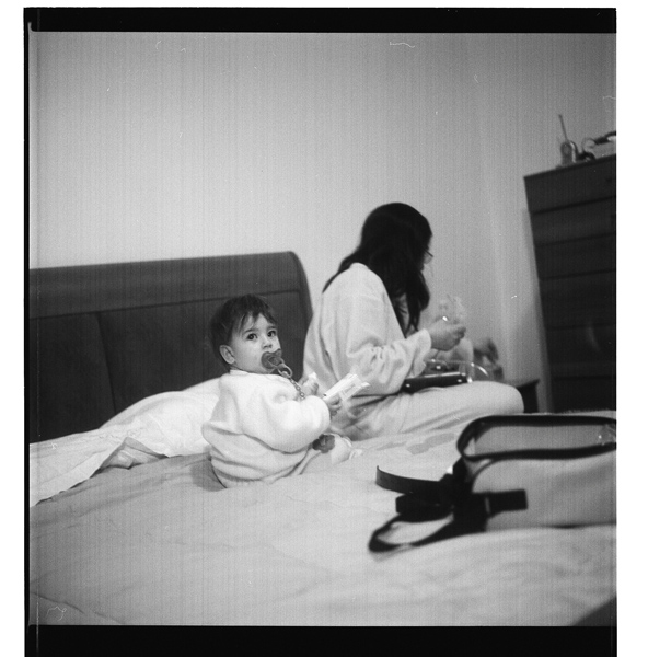

Ieri sera ho fatto un rullo con la nuova arrivata..yashica mat 124 G,
un hp5 in rodinal 16 minuti....però mi sono accorto che tutta la pellicola si presenta con strisciature non solo il fotogramma ma bensi' anche la pellicola che divide un fotogramma da un altro!!!!
Puo' darsi che il motivo sia stato x la scorrettezza del caricamento della pellicola .....(praticamente dopo averla caricata mi sono informato che la pellicola doveva passare sopra l asticina di ferro e non dentro!!!
A voi la parola! Grazie

Be' probabilmente non passando nel posto giusto l'hai rigata tutta, peccato perche' era una buona esposizione, benvenuto nell'amaro mondo delle biottiche Very Happy

dimenticavo ,l esposizione l ho fatta a modo mio....
iso 400 tempi sui 1/30 (pericolo di mosso) diaframma f 3,5
ho sviluppato come fosse una 800 x recuperare un pò!
Dovrei farne un altro...x essere certo che non deriva dalla macchina ma bensi dal l inserimento della pellicola errata!!!
Sai che mi vien difficile inserire la pellicola nel portapellicola (x la scansione).....voi come fate? uso un epson V 500 ho tagliato la pellicola a 2 fotogrammi!

Purtroppo non conosco questo scanner, secondo me le righe sono dovute ad uno "struscio", perche' come dici e' su tutto il negativo, e poi e' bello paro e verticale, io ne farei subito un altro (ansia) Very Happy

Prima però guarda bene la macchina per capire se c'è qualcosa che possa apparire strano.
Penso però anch'io che la causa sia l'errore di caricamento anche perché gli strisci mi sembrano distribuiti con una certa uniformità su tutto il negativo. Se ci fosse un corpo estraneo dovrebbero esserci riche isolate.
Mi sa che facendola passare sotto il rullo l'hai pressanta contro il corpo macchina.

infatti mi sono fidato da un video visto in rete ,infatti non era una yashica ma una rolleiflex o un altra 6x6!!!!!!
meno male che non ho spaccato la totellina x il caricamento

Sicuramente la rigatura è frutto del passaggio e dello sfregamento contro l'angolo vivo della maschera del corpo macchina; caricando in modo corretto il problema sparirà Wink

Confermo, ho la mat anch'io e anch'io la prima volta l'ho caricata come una rollei, risultato identico.

Quoto stesso errore alla prima carica.
Poi quando avvolgi ti rendi conto che è troppo dura.
