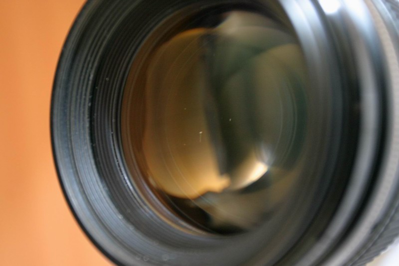

Visto che si è parlato di obiettivi con qualche problemino in un altro topic chiedo anche io un consiglio. Ho trovato su ebay un 85mm f/1.8 ad un prezzo (per il momento visto che è un'asta) molto buono (intorno ai 200 euro).
Il proprietario ha scritto che esiste qualche granello di polvere subito dietro la lente principale dell'ottica e mi ha mandato una foto.
Secondo voi può incidere sul risultato delle foto? Secondo il venditore no, ma è un po' come chiedere all'oste se il vino è buono... Se il prezzo dovesse rimanere (relativamente) basso secondo voi potrebbe valerne la pena?
Grazie dei consigli... Wink
PS: Qui trovate la foto un po' più grande: www.hitechteam.it/85mm.jpg

Non ne ho la certezza... ma probabilmente chiudendo molto il diaframma potresti anche arrivare a notare qualcosina... Wink

io ho avuto delle vecchie ottiche che presentavano al loro interno polvere..... in generale nella foto non compare nulla!! ( specie se la polvere e' dietro alla prima lente ) il problema e' che dubito che la polvere ci sia solo dietro alla lente frontale...... anzi di solito e' la piu' pulita!! e se fosse anche vicino alle lenti centrali, qualcosa nella foto vedresti......
penso che ti convenga cercare un altro 85 1.8 ( il cui valore da usato non supera i 280 euro ) in perfette condizioni, e che magari non sia stato usato in una " cava " di sabbia !!!
l'operazione di pulitura, anche se non particolarmente costosa, richiede lo smontaggio dell'intero obiettivo, e se appena appena si puo' evitare....... e' meglio!!!
p.s. fatti mandare dal venditore una foto scattata a f16 e una a tutta apertura e giudica tu ( o se vuoi un consiglio postala!! ).

Ok... thanks! Mi sa che mi metterò alla ricerca di un'altra lente... tanto non ho fretta! Wink

Mmm a dire il vero come ho scitto nella mia altra discussione tutte le lenti in mio possesso hanno un po' di polvere, anche se dietro la prima lente non c'è praticamente nulla. Dovresti chiedere se c'è quanta polvere c'è dentro...

come vi ho scritto, la polvere dietro alla prima lente e' la meno pericolosa in termini di eventuali difetti sulle foto..... spesso si creano paranoie inutili..... come dice il detto : occhio non vede cuore non duole ....... sarebbe meglio avere le lenti oscurate per non vedere all'interno!!!!!!
