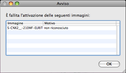

tra l'altro mi si sta presentando un altro problema: ho scaricato per ben 2 volte l'aggiornamento 2.1 dal sito nikon e in entrambi i casi non mi si attiva il dmg. la cosa scocciante è che in questo aggiornamento dovrebbe esserci anche una patch di compatibilità con il system 10.5.4, e non vorrei che il problema di lentezza nascesse proprio da una scarsa voglia di fare amicizia tra l'applicazione e il sistema operativo Very Happy
mah, ora ci provo per la terza volta, poi nell'ordine:

MessaggioInviato: Gio 18 Dic, 2008 12:39 pm    Oggetto: Rispondi con citazione
li scarico sul mac e li apro in locale, tra l'altro direttamente dal disco interno, sui dischi esterni (firewire800) faccio solo il backup.
devo dire che oggi senza limiti di cache mi sembra più veloce, soprattutto nell'applicare il nr.
l'aggiornamento lo scarico dal sito, mi da lo stesso problema sia usando il link del nikon message center che andandolo a cercare direttamente sul sito.
lo stesso problema si presenta con l'aggiornamento di nikon transfer: ieri l'aggiornamento .2 me lo ha scaricato e installato in pochissimo tempo, oggi il .3 lo scarica (moooolto lentamente) e poi mi da lo stesso tipo di problema dell'aggiornamento di capture.
allego una diapositiva (come direbbe iachetti) del messaggio di errore

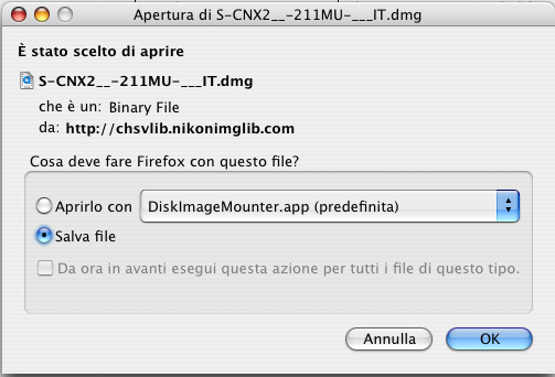

MessaggioInviato: Gio 18 Dic, 2008 12:53 pm    Oggetto: Rispondi con citazione
veramente il file dovrebbe essere questo : S-CNX2__-211MU-___IT.dmg
http://nikoneurope-it.custhelp.com/
cgi-bin/nikoneurope_it.cfg/php/enduser/
std_adp.php?p_faqid=26428&p_created=1227708004&
p_sid=FU1_sXkj&p_accessibility=&p_lva=&
p_sp=cF9zcmNoPTEmcF9zb3J0X2J5PSZwX2dya
WRzb3J0PSZwX3Jvd19jbnQ9ODImcF9wcm9kcz0
mcF9jYXRzPTY0OSZwX3B2PSZwX2N2PTEuNjQ5Jn
Bfc2VhcmNoX3R5cGU9YW5zd2Vycy5zZWFyY2hfbm
wmcF9wYWdlPTE*&p_li=&p_topview=1
Ovviamente...come direbbe (stavolta greggio)..ti allego una diapositiva...
Mancano solo le veline e stamo a posto Mandrillo
 Dimensione:  43.04 KB
 Visualizzato:  File visto o scaricato 8673 volta(e)

milladesign
Iscritto: 19 Lug 2007
Messaggi: 4992
MessaggioInviato: Gio 18 Dic, 2008 1:32 pm    Oggetto: Rispondi con citazione
fatto!
sono riuscito a trovare il file giusto e ora ho anche io la 2.1.1
ora vediamo come va la velocità
Giorgio
