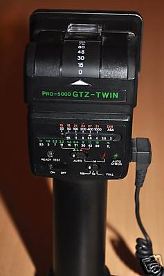

zimboart
Iscritto: 18 Dic 2003
Messaggi: 4629
MessaggioInviato: Sab 21 Mar, 2009 9:49 am    Oggetto: Rispondi con citazione
io ho due starblitz-pro 5000 gtz twin totalmente regolabili ...li trovo comodissimi per off camera e per location esterne ...con adattatori per ombrelli e soft box dedicati autocostruiti
ho anche due metz 45 ct1....molto meno regolabili ma secondo me anchessi ottimi per l'off
