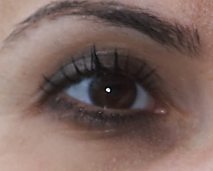

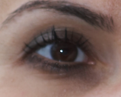

Sempre a proposito di nitidezza, non ho ancora provato la mia 20D con un obiettivo degno di questo nome, però devo dire che in post produzione si riesce comunque ad ottenere dei buoni risultati.
Allego due crop, il primo cosi come è stato scattato. al secondo è stata aumentata la nitidezza.
crop senza interventi in post produzione
 Dimensione:  74.21 KB
 Visualizzato:  File visto o scaricato 376 volta(e)
crop con interventi in post produzione
 Dimensione:  88.52 KB

Grazie Alex.ma il problema sta proprio nel determinare se la prima foto
è venuta poco nitida per colpa dell'obiettivo o per mancanza di correzione
in fase di scatto?
Diamo per scontato che non sia mossa di suo.!
Dopo certamente con il software recuperi.
Qui' è capire quanto incide e soprattutto 'Come incide' sul digitale.

Izutsu
Iscritto: 28 Dic 2003
Messaggi: 9922
MessaggioInviato: Mer 22 Giu, 2005 11:00 am    Oggetto: Rispondi con citazione
Beh si nota eh che hai messo la maschera di contrasto... un obiettivo migliore (o meglio, una migliore messa a fuoco) avrebbero dato risultati distanti anni luce.

MessaggioInviato: Mer 22 Giu, 2005 11:18 am    Oggetto: Rispondi con citazione
Hai ragione,ma il mio dubbio era per esempio guardando la seconda foto
dell'occhio,quello corretto,io non sono in grado di dirti se non lo so,
se e' l'obiettivo a darti il risultato migliore,oppure la correzzione del sensore o un lavoro di post-produzione.
Dico questo perchè se metto +1,alla nitidezza,vado abbastanza aposto.
Questo dovrebbe dire che l'obiettivo è poco nitido.
Ma tra dire che è un vetraccio,che paragone devo fare,rispetto a cosa.
Guardavo le foto di Aron fatte con il 17-40 24-70.
Messe vicine vedi la differenza e dici che il 17-40,teoricamente fa pena.
se le guardi singolarmente a distanza di mezzora sono belle tutte e due!
Cosa ne pensi?
Ciao Ric
