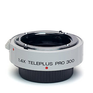

In previsione dell'acquisto (forse relativamente prossimo) dell'85mm f/1.8 Canon... stavo valutando l'idea di moltiplicarlo con l'1.4x Sigma che possiedo in modo da farlo diventare un 120mm che, su digitale (toccando ferro anche questa forse in arrivo) diventerebbero rispettivamente 135mm e 190mm circa. Ovverto un ottimo tele che mi permetterebbe di lasciare a casa il pesante 100-300 sigma in molte occasioni.
Il problema nasce dalla compatibilità del sigma 1.4x con l'85mm Canon... ho letto tutto e il contrario di tutto sulla possibilità di questa accoppiata. Di sicuro è da scartare il TC Canon a causa della sporgenza che va ad interferire con la lente dell'85, ma il Sigma la sporgenza non ce l'ha... come neanche il Kenko PRO 300 1.4x (che da quanto ho trovato in giro dovrebbe funzionare senza problemi).
In definitiva avrei tre domande... Rolling Eyes
- Sigma 1.4x + 85mm f/1.8... questo matrimonio non s'ha da fare oppure si?
- Kenko 1.4x + Sigma 100-300 f/4 e Kenko 1.4x + 85mm funzionano? (da quanto ho letto mi pare proprio di si)
- Che differenza c'è, a livello qualitativo, tra il sigma e il kenko?
Grazie a chi mi risponde... Ok!
Bye! Ciao
PS: Allego le foto dei tre teleconverter dove si vede chiaramente la sporgenza del Canon, assente negli altri 2.

Marco io ho il kenko teleplus pro 1,4x (quello che hai messu tu in foto) e con l'85 1.8 va benone .. gli altri due (canon e sigma apo) con l'85 non li puoi montare ...
ora non sono a casa a bologna e non ho tutto dietro, torno su domenica e staro' un paio di giorni al max, se me lo ricordi di faccio una prova con l'85 con e senza tc Wink

non li puoi montare a causa di quella parte che sporge, che se guardi l'85 ti rendi conto che non può andare perchè la lente posteriore è a filo con il retro del barilotto!!
