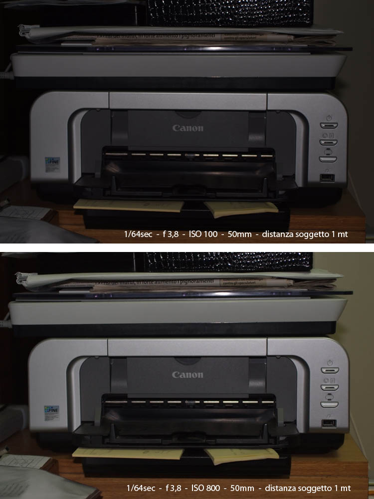

Ragazzi ho una perplessità che solo voi potete risolvere.
Con la mia nuova S5 (che ancora non so usare bene... e forse mai Smile ho notato che quando faccio delle foto in interni, anche a soggetti abbastanza vicini (1/1,5mt), gli scatti risultano spesso sotto esposti pur utilizzando il flash integrato! Surprised
La cosa sembra risolversi soltanto se vado oltre gli 800 ISO. Mah
E' normale ciò?
A me sembra che la S5 abbia un flash molto potente ed invece saltano fuori queste sorprese! Mi arrabbio?
Purtroppo non ho possibilità di fare prove e verificare con altre S5 o altre ottiche, solo vuoi potete venirmi in soccorso!
(Ottica usata Nikon AF 28-85mm f/3.5-4.5 http://www.kenrockwell.com/nikon/2885af.htm ).

Per capire:
 Dimensione:  102.3 KB
 Visualizzato:  File visto o scaricato 10225 volta(e)

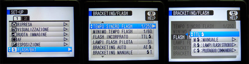

Purtroppo come puoi vedere non c'è una modalità AUTO nella S5 Triste
 Dimensione:  60.15 KB
 Visualizzato:  File visto o scaricato 9963 volta(e)

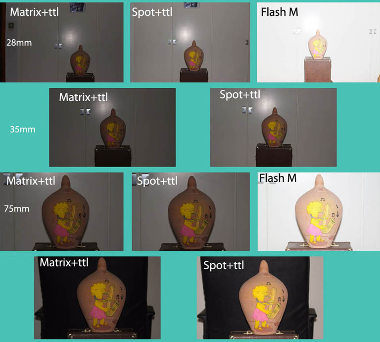

Forse ho risolto...
come vedete dal collage allegato ho fatto diverse prove per capire cosa sottoespone le fotografie in interni.
Ho scelto appositamente uno sfondo estremamente bianco e riflettente per avere la condizione più svantaggiosa possibile.
Bene, con questo sfondo ed a tutte le focali è il sistema MATRIX che tende a chiudere e sottoesporre la foto!
Infatti impostando in modalità SPOT la cosa migliora notevolmente. Ok!
Anche se non siamo ancora alle condizioni perfette Non ci siamo
Le condizioni "perfette" si ottengono, come si vede nell'ultimo rigo, soltanto con sfondo scuro e poco riflettente, che unitamente al sistema SPOT danno una buona esposizione con colori vivaci!! Un applauso
Come potete vedere, inoltre, il flash della S5 non è affatto scarso perchè nelle due prove con flash impostato in M (piena potenza) la luce è addirittura eccessiva anche a soggetto distante Surprised
Resta da risolvere il problema in interni con "bianco dominante" .... Rolling Eyes
Continuando a smanettare ho notato che il tasto di sincronizzazione flash ha anche la funzione di "compensazione" del flash con possibilità di aumentare e ridurre l'intensità del lampo con step di 0.3 0.7 1.0 sia in positivo che in negativo. Cool
Bene già con +0.3 si nota la differenza, ma è con +0.7 che mi sembra le cose vadano definitivamente al loro posto. Tra le altre cose questa è una impostazione che può lasciarsi sempre come "predefinita" visto che anche spegnendo la fotocamera non viene resettata. Ok!
Voi che ne dite?!!?
