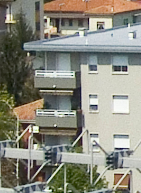

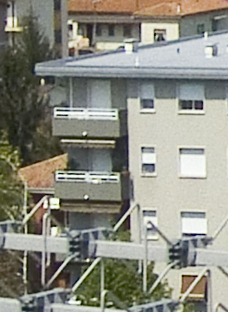

Ho fatto la prova. Premetto che le proporzioni ed il sensore non sono uguali ma comunque il tipo di interpolazione è la stessa. La s5000 con cui ho fatto la prova ha un sensore da 3mp ed è diverso dal tuo come imput di informazioni e mi da un file RAW da 6mp che in CameraRAW mi da un formato di 2816x2120. Il massimo ingrandimento che mi consente CameraRAW è 5120x3855 ed è quello che ho fatto. In breve: ho sviluppato lo stesso raw nei due formati prima citati, quindi quello più piccolo l'ho interpolato con la bicubica allo stesso formato di quello più grande lavorando sempre a 16bit. Alla fine ho convertito a 8bit e fatto due crop che posto qui sotto. Non specifico quale sia quello interpolato per non influenzare. Giudica tu e poi se vuoi te lo dico.
Ah.. dimenticavo, giusto per essere preciso ho Photoshop CS.
 Dimensione:  81.05 KB
 Visualizzato:  File visto o scaricato 734 volta(e)
 Dimensione:  78.14 KB

la prima è interpolata con il bicubico
e la secondo con camera raw...
ciaooooooooooooooooooooooooooooooooo!!!

a vedere i file ti direi che il 1 e' fatto con camera raw........
secondo te si risolve qualcosa con questo sistema o e meglio utilizzare i mp reali...?????.
Mike - Ist Ds Kit 18-55 + 28-200 Tamron - Nikon D70s + Tamron 17-50 2.8 - nikon 70-300 VRII - Fuji S5500
Filip
Iscritto: 14 Lug 2004
Messaggi: 13724
MessaggioInviato: Lun 27 Giu, 2005 6:17 pm    Oggetto: Rispondi con citazione
Hai indovinato! Hai tirato a indovinare? Da cosa lo hai capito?
Beh, dalle prove che ho fatto mi sembra meglio utilizzare i mb reali e all'occorrenza interpolare con dei plugin specifici, ma questo riguarda la s5000! Tu fai una prova come ho fatto io, vediamo il risultato e poi di darò un mio parere e magari vedrai anche il parere di altri.
