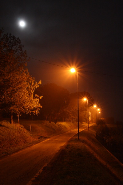

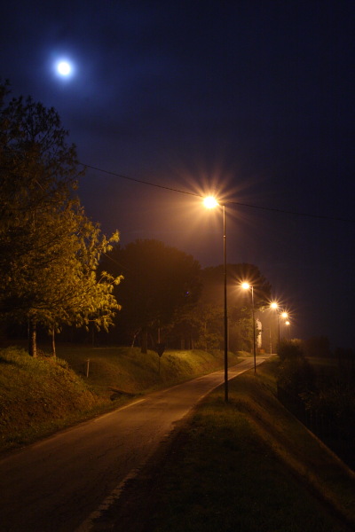

Stasera ho fatto un paio di foto. Giocando col RAW, ho visto che coi lampioni la temperatura colore va bassissima per dare un effetto più naturale alla scena... posto un esempio della stessa foto in AUTO e uno a 2500° K. C'è da dire però che i lampioni in quella strada sono veramente gialli, saranno lì dagli anni 60.
Di quelle preimpostate quella che si avvicina di più è la "tungsteno", al più bassa.
temperatura: 2500° K
 Dimensione:  65.61 KB
 Visualizzato:  File visto o scaricato 2722 volta(e)
temperatura: AUTO
 Dimensione:  70 KB

Beh, i lampioni di una "volta" (in pratica li cambiano quando si rompono..), funzionano con delle lampade al sodio a bassa pressione. Tendono ad aver una luce relativamente giallognola ad occhio nudo, figuriamoci in fotografia..
In pratica lo spettro di emissione non è continuo, per cui il bilanciamento del bianco poco può fare in questi casi..
