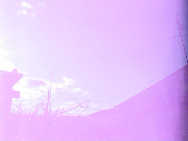

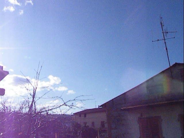

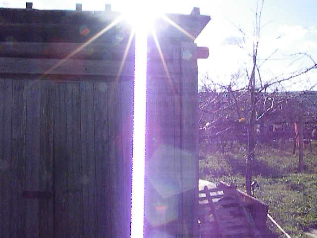

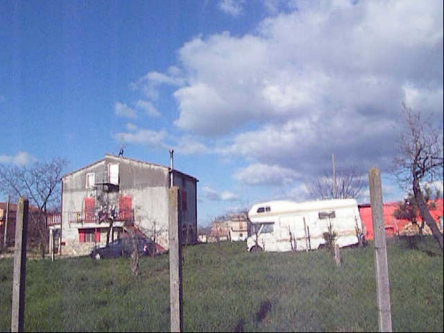

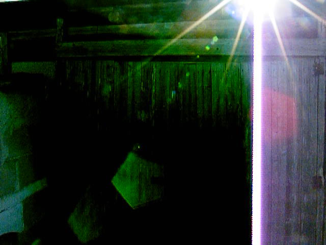

Scusate se cominico ad essere un pò snervante, vorrei sottoporvi un'ultima domanda, le foto vengono pulite, ma nei video invece vengono riprese le stesse distorsioni che appaiono nel mirino/display.
Nelle foto allegate prese da un filmato vi mostro quello che vedo nel mirino e vorrei chiedervi se sono le stesse distorsioni che vedete voi?
La banda rosa e i riflessi

La banda rosa copre quasi tutto

le bande in corrispondenza di oggetti bianchi illuminati dal sole

La grande riga del sole

L'alone verde/nero!!!

MessaggioInviato: Mar 17 Feb, 2009 7:58 pm    Oggetto: Rispondi con citazione
si, sulle mie fuji ho sempre notato effetti simili.... credo sia normale se spari la luce del sole in faccia al sensore.... non mi sono mai posto il problema che potesse essere un difetto, visto che poi nelle foto non vengono!

Ok, quindi posso stare tranquillo, chissà perchè nei video invece vengono mah. Comunque avevo notato quell'alone verde mi ero un pò preoccupato ma se dite che anche sulle altre fuji fa così allora posso stare tranquillo ed evitare di assillarvi Very Happy
