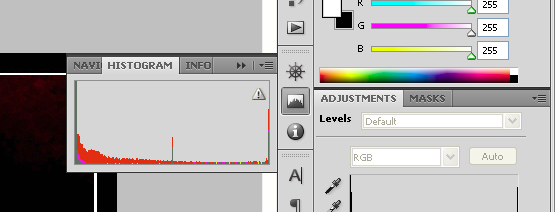

quando parlo di gusti mi riferisco a scatti realizzati volutamente con assenza di valori sull'istogramma, quello relativo allo scatto che segue è ovviamente un istogramma molto strano e apparentemente sballato, quindi mica detto che una foto per essere corretta debba avere in curva regolare
ti allego l'istogramma che non ha ovviamente valori nelle luci Wink
