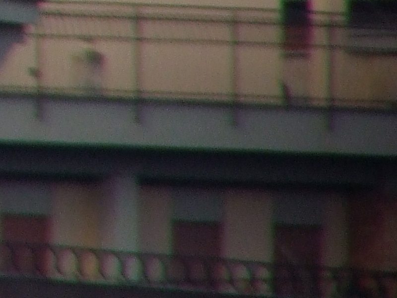

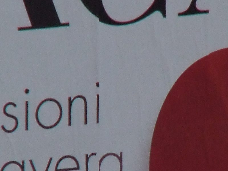

Allego una prova fatta al volo fuori dal balcone.
In effetti la qualità del raynox 2020 è buona al centro mentre sui laterali lascia un po a desiderare e la vignettatura è più importante di ciò che mi ricordavo.
Le aberrazioni cromatiche ci sono, forse anche perchè già di base la S100 ne soffre un po', ma possono comunque essere tolte.
Però non credo che con altri aggiuntivi si possa fare tento meglio e, per la vignettatura, non so quanti ne esistano di più grossi del raynox, eh!
Insomma, considerando che è comunque un compromesso e che 880mm se li vuoi di qualità eccelsa hanno ben altri costi.... direi che ci si può stare, a patto di accettare che serve un po' di lavoro in PW! Wink

comunque i file postati da ema ,sull'accoppiata della s100 con il raynox mi sembrano molto scadenti, anche io avevo il raynox e i risultati che ottenevo erano molto diversi,ad esempio anche se perdevo un po in nitidezza i file restavano molto puliti , cosa che non vedo negli scatti di ema, inoltre il raynox regala uno sfocato impressionante,e 880 mm sono davvero tanti, io lo venduto solo perche per il mio utilizzo i 400mm mi bastano e poi perche portarmi dietro aggiuntivi ,non fa per me....
per riuscire ad usarli bene ci vuole un po di pratica , ma appena fatta , regalano soddisfazioni Ok!
