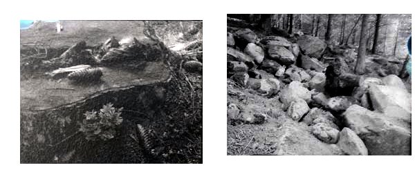

ecco un confronto tra sbagliato e giusto:

Dato che sono lastre potrai fare un bellissimo provino a contatto che parlerà da solo. Pure il fatto di essere di grande formato ti da una mano nel diminuire la grana nelle ombre che andrai a scavare. Il rischio è affogare nel grigio per provare ad alzare ciò che non c'è. Quindi prendendo atto che è una foto scura si cerca di lavorare con carta e sviluppo per poter recuperare il possibile e valorizzare ciò che c'è.

stampate Very Happy

purtroppo molta della texture presente nell'inversione di Idani è data dal muro fotografato dietro al negativo...in realtà ci sono molte zone vuote.

alla fine la stampa non è andata male...è uscita un'immagine dai toni piuttosto gravi,l'ho dovuta mettere su gradazione 4 e mezzo per eliminare il grigiore,e tutto sommato i toni bassi sono ben separati.
certo sarebbe bello farla vedere dal vivo per avere un parere...così com'è magari a me piace ed invece è una monnezza Rolling Eyes
