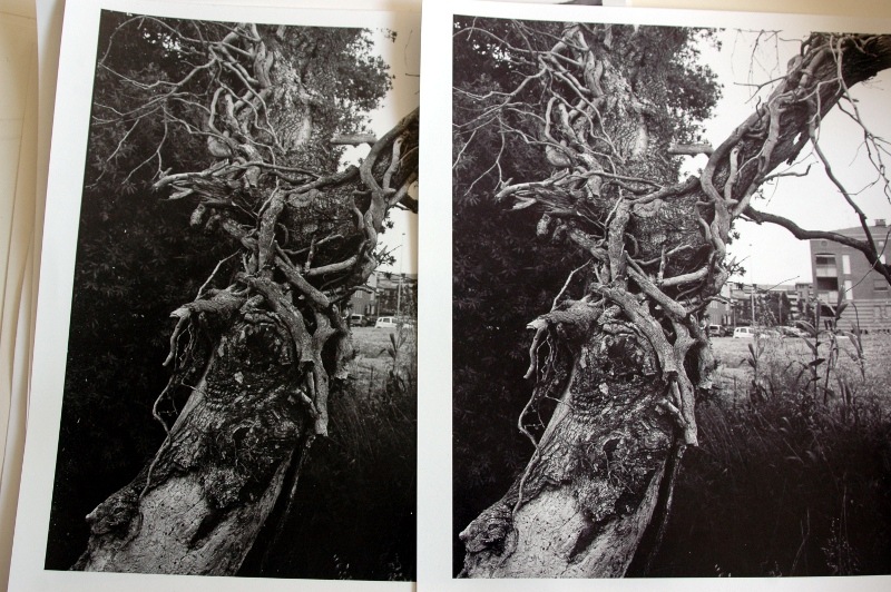

Stampa 30x30 da negativo 6x6
Rolleiflex + Plus-x 125 in HC110 dil. B x 5'
Sviluppo estremamente scarso, già una volta m'aveva fregato ma pensavo fosse solo esausto. Invece 5 minuti sono proprio pochi maledette indicazioni Kodak Very Happy
A sinistra:
Kent. FP VC in Neutol NE 1+9 x 2' e 1/2
Esposizione 30" f:16 filtro 4 e 1/2
A destra:
Esposizione 25" f:16 filtro 5 viraggio Selenio 1+20 x 5'

La variazione di tono c'è, ma non mi pare drammatica (cosa del resto non sorprendente con una concentrazione 1+20).
Impossibile poi apprezzare l'eventuale intensificazione delle ombre, essendo diversi tempo e filtraggio tra le due stampe.
Chi era che diceva un po' di tempo fa che il tono della nuova fineprint è caldo? Anche a me pare che lo sia, per quanto solo leggermente.

strano, quella senza selenio ha il tono piu' caldo. pero' se diminuisci i tempi ed aumenti anche la filtratura, il test serve un po poco, non credi?

Ero io che dicevo about la Fineprint.....
...il mio paragone era riferito al veccio tipo made by Kent.... il nuovo tipo made by Ilford è ben diverso pure nei neri. Sinceramente penso che Daniele non volesse paragonare i due trattamenti.... il suo fine magari è diverso.
Spesso si sbaglia pensando di trattare una stampa con viraggio a prescindere.... Una stampa da virare penso debba essere preparata prima pensando proprio che il fine ultimo sia il viraggio magari tenendola più aperta o più chiusa in funzione di esso. Insomma se vogliamo virarla no è sufficiente valutare la giusta esposizione ma occorre continuare il trattamenti con il viraggio e valutare quest'ultimo risultato.

Anch'io mi riferivo alle differenze con la vecchia Fineprint.
Non so se hai provato la nuova, Tomash, ma sembra proprio un'altra carta (tono diverso, neri più impastati).

....può capitare che trattando una carta con il selenio....non si ottiene un viraggio caldo....la fineprint in determnate esposizioni tende al viola.....
Prova metterle vicino ad un'altra stampa b/n.....
