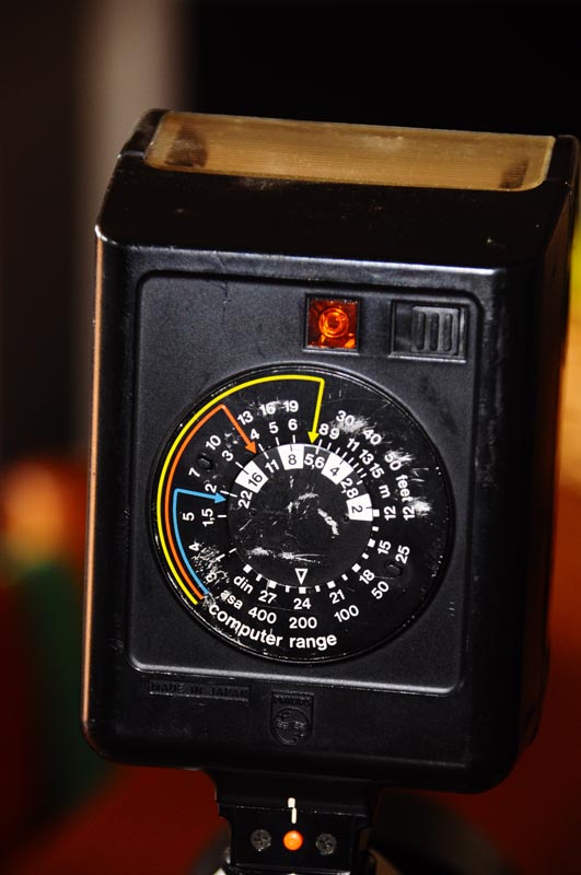

Ho da anni un flash manuale Philips che è sempre rimasto in un cassetto. Oggi ho provato a montarlo sulla mia D90 e con stupore ho scoperto che funziona benissimo!
Il problema è che non riesco a capire che parametri devo impostare. Come potete vedere dalla foto, c'è una ghiera con vari numeri che non riesco a decifrare. Qualcuno mi può aiutare?
Io non ho mai usato il flash se non raramente quello della d90, quindi sono completamente a digiuno a riguardo!
Grazie!

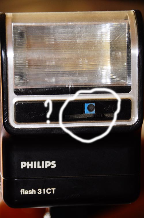

Frontale invece è cosi
A che può servire quella levetta nel cerchio?

Allora vediamo se posso aiutarti:
innanzitutto devi posizionare la ghiera col la freccetta su giusto valore ASA/DIN che poi sarebbe la sensibilità della "pellicola"
Supponi di avere impostato una pellicola da 200.
Metti a fuoco il soggetto, l'obbiettivo ti indica che si trova a 6 mt.
Ecco che nella scala scacchettata ci trovi l'esatta impostazione del diaframma da applicare per la tua foto.
Quella piccola servocellula sul frontale, serve semplicemente a rilevare la giusta quantità di luce che il flah dovrà erogare una volta colpito il soggetto.
Se per ipotesi metti un pezzo di nastro su quella cellula, il flash erogherà la massima potenza.
Potrei sbagliare ma giudicare dalla scala che vedo direi che il tuo flash abbia un NG di circa 30/32 una bella potenza direi. Smile

Grazie mille!! Ora comincio a capirci qualcosa!

Ma ne approffitto per aggiungere che il lampeggiatore è la versione meno potente del 38 CTB, dovrebbe risalire alla metà degli anni '70.
Ne ho ancora due in casa, usavo il 38 CTB (che a parte la potenza è identico a quello fotografato) all'interno di una custodia nella foto subacquea.
Credo che anche il 31 CT avesse la possibilità di lavorare, oltre che a piena potenza, su 3 diaframmi in modalità "Computer" ... a 21 DIN (che poi sarebbero 100 Asa, oggi 100 Iso) si poteva impostare diaframma f/16, f/8 e f/4, arrivando così a ben 10 metri con il diaframma più aperto.
Anzi è certamente così ... noto adesso che sul regolo posteriore compaiono i valori di range con i colori blu, rosso e giallo come nel mio 38 CTB, ed i diaframmi da utilizzare sono quasi gli stessi (solo un po' più aperti).
Il colore che vedi nella finestrella anteriore (cambia spostando il cursore) è quello che deve essere utilizzato per stabilire il diaframma nella scala sulla parte posteriore, naturalmente dopo aver impostato sul regolo circolare il valore in DIN della pellicola usata.
Usando quel diaframma la foto sarà esposta correttamente se la distanza è inferiore a quella massima (come è impostato il tuo lampeggiatore devi chiudere quasi a f/22 ... ma arrivi a poco più di due metri).
Non ci crederete, ma il 38 CTB arrivava tranquillamente a 20 metri se l'ottica era luminosa (f/2) senza necessità di usare pellicole sensibili (bastava la FP4).
Si, la sigla è effettivamente il Numero Guida per 21 DIN ... (100 Iso).
Non è necessario chiudere con nastro adesivo la finestrella del computer, il cursore sottostante ha fra le sue posizioni anche la possibilità di farlo in modo più semplice.
Quando nella "finestra" non compare nessun colore il lampeggiatore è a piena potenza.
