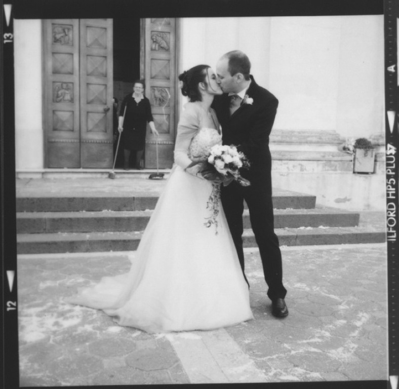

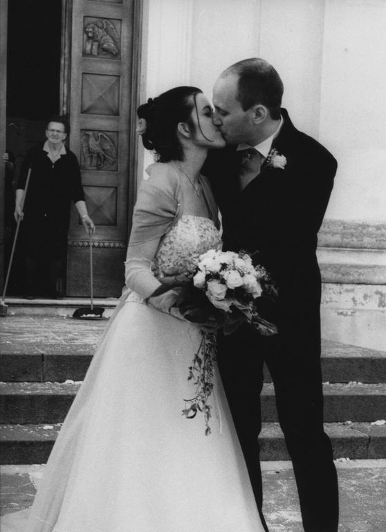

ecco la scansioni..
nel provino si vede la luce diffusa e i neri abbastanza aperti (vestito di lui e interno della chiesa), nella stampa (crop da piano dello scanner) il vestito è completamente chiuso. Ho usato il filtro 2.5.
Provinare il bianco (col tempo) e il nero (cambiando i filtri) e mettere insieme i due risultati può essere una soluzione?
scansione provino a contatto
 Dimensione:  108.54 KB
 Visualizzato:  File visto o scaricato 5692 volta(e)
crop della stampa
 Dimensione:  99.17 KB

claudiom
Iscritto: 05 Lug 2004
Messaggi: 5459
MessaggioInviato: Ven 03 Lug, 2009 8:08 am    Oggetto: Rispondi con citazione
filtro 1 e beers7
Beers7, non eukobrom.
