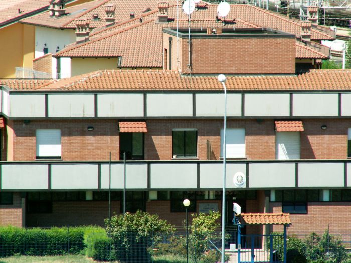

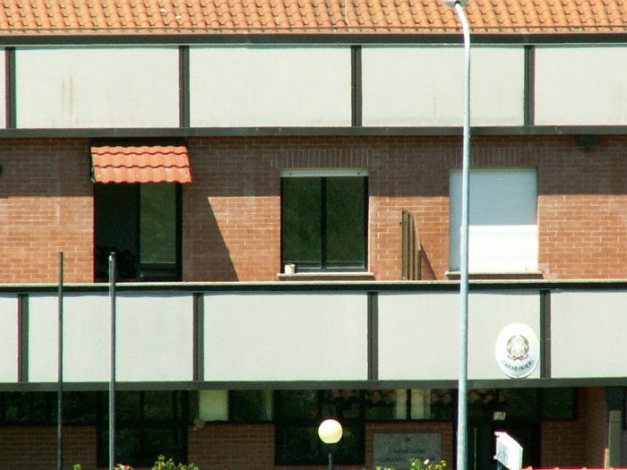

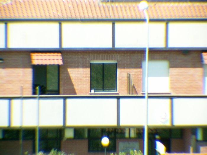

Ed infine, ecco le foto scandalose, tutte fatte a priorità di diaframma, sul cavalletto, f/8 (le ho fatte anche a f/4.5 ma sono anche peggio).
Secondo voi sono normali, o può essere difettoso il mio tele ?
Per curiosità, provo a scrivere alla Kenko....
Zoom 12x della Z3 senza KRT-20
 Dimensione:  87.51 KB
 Visualizzato:  File visto o scaricato 1660 volta(e)
Zoom 24x totale (12x Z3 * 2x KRT-20)

Zoom 24x totale (12x Z3 * 2x digitale sempre Z3)
 Dimensione:  64.44 KB

il peggioramento qualitativo c'e' e si vede benissimo!!! mi fa specie il fatto che sia molto meglio l'immagine con lo zoom digitale!!! non credo che il " difetto " sia imputabile a un esemplare difettoso...... ritengo invece plausibile la comparsa di aberrazioni e flare....
sicuramente il risultato, cosi' come lo proponi e' assolutamente negativo ( se si e' al punto che la macchina con lo zoom digitale arriva a risultati migliori..... non c'e' ragione di utilizzare l'ottico aggiuntivo!!! ), fossi in te prima di affrontare qualunque decisione farei altre prove ( magari a varie focali ) minimizzando il rischio di un problema " casuale "...... se il risultato e' lo stesso, non ti resta che venderlo ( sempre secondo il mio modesto parere... )

Dopo averlo scelto con cura in base alle specifiche...
Se prendevo il primo Titanium che vedevo passare, sono sicuro che funzionava meglio! Mi arrabbio?
pinok
Iscritto: 01 Giu 2005
Messaggi: 394
MessaggioInviato: Ven 05 Ago, 2005 12:00 am    Oggetto: Rispondi con citazione
JRudess ha scritto:
tiè, prendi!!!
http://raynox.co.jp/english/digital/z3/index.htm
Avevo visto sia il sito che il prezzo.
Ora, se vado a leggere le specifiche, rispetto ad altri il Kenko è quello più simile come peso, costruzione e diametro lenti. E in America costa tra i 120 dollari e i 200, quasi come il raynox. In Germania, non so come, ha un prezzo più basso. Dai ripetuti contatti col venditore, non mi pare comunque che si tratti di una serie "scadente" e quindi a basso prezzo.
Come fa notare Mike, un risultato inferiore lo potevo accettare, infimo mi sembra fuori dal mondo !
Izutsu
Iscritto: 28 Dic 2003
Messaggi: 9922
MessaggioInviato: Ven 05 Ago, 2005 12:26 am    Oggetto: Rispondi con citazione
Anche io ho un MC-7... e prende la polvere sullo scaffale, veramente pessimo... magari gli altri originali non sono tanto meglio ma se i moltiplicatori sono così ciao, meglio dimenticarseli...
