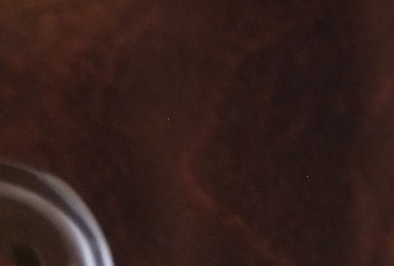

Ho provato a vedere se scattando in raw il problema dei puntini si verificasse e...scomparsi. La cosa strana è che non credo che siano pixel bruciati perchè si manifestano solo in certe situazioni di luce-buio indipendetemente dalla sensibilità impostata. Ma visto che in raw non si presenta allora non c'entra il sensore giusto? grazie a tutti comunque per la gentilezza e la prontezzza delle risposte. Posto un dettaglio dei puntini

Vi posto la foto dei puntini bianchi che si presentano quando catturo oggetti scuri, voi cosa fareste? è il caso di non conisderare il problema in quanto fenomeno normale?

il problema si presenta solo con i jpg mi sembra di capire. secondo me (ma penso di sbagliare) il problema è proprio dei pixel bruciati, in raw non li vedi perchè è il software che nella fase della demosaicizzazione ti "corregge" i punti bianchi.
io proverei ad aprire i file con vari programmi per il raw per vedere se tutti si comportano alla stessa maniera.

mi sono accorto che anche in raw il problema si presenta. La cosa che non capisco assolutamente è la seguente: perchè in alcune foto il problema non si manifesta, mentre in altre si presenta. Ad esempio se catturo oggetti particolarmente scuri si manifesta, mentre fotografando oggetti più chiari il problema non si manifesta. Incredibilmente a tappo chiuso il problema non si manifesta. Ciò che vorrei capire è anche questo: è il caso di sorvolare? vi posto un altro dettaglio dei pixel

Ovviamente le foto che ho postato sono un ingrandimento molto spinto. I pixel bianchi saranno in tutto circa nove.
