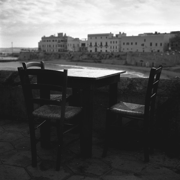

finalmente dopo ben due mesi di inattività oggi riattivo la ''cantina oscura'' e riecco lo stesso problema che avevo lasciato l'ultima volta:
nella stampa di un negativo ''normale'' mi ritrovo una sorta di compressione nelle zone in basso e non so come uscirne!
La pellicola in questione è una PanF 50 esposta a 25, forse leggermente sottoesposta ma anche ad occhio le informazioni nelle ombre ci sono tutte.

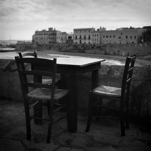

Vorrei stampare questa foto come l'esempio postato (gallipoli 1) ma mi esce comunque sempre gallipoli 2.
Se aumento la filtratura si impasta tutto ugualmente (ovviamente una zona più in basso).
Dal momento che non è la prima volta che mi ritrovo in una situazione simile, mi sono finalmente deciso a chiedere consiglio.
Pensando che fosse un problema della carta (ho sempre usato la tetenal baritata a tono caldo) ho acquistato una confezione di Kentmere Fineprint VC. Niente da fare. Il problema rimane.
Dopo 4 ore di prove (con filtratura da 1 a 2,5) il risultato migliore, ma comunque assai scadente, lo raggiungo esponendo le luci con filtro 0 e le ombre con filtro 5.
Il nero non c'è e i grigi scuri si impastano.
Le luci sono ok.

quello che vorrei ottenere
 Dimensione:  110.37 KB
 Visualizzato:  File visto o scaricato 1613 volta(e)
simulazione realisticamente photoshoppata da scansione di negativo (la stampa è ancora ad asciugare)
 Dimensione:  70.96 KB
