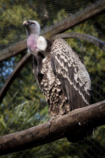

Dipende tutto dalla distanza del soggetto dalla rete.
Metti il tele al massimo (un 200mm è perfetto... oltre meglio), Tutta apertura, e se il soggetto è abbastanza lontano qualcosa porti a casa. Un esempio... saranno stati a 3-4 mt, ma non ricordo bene...
Poi potevo entrare e sono entrato, ma credo si potesse fare di meglio (magari a partire dall'esposizione Very Happy )
Occhio all'AF, fa presto a impazzire.
 Dimensione:  165.74 KB
 Visualizzato:  File visto o scaricato 1168 volta(e)

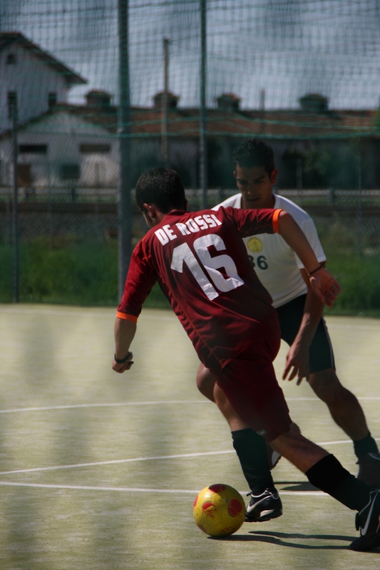

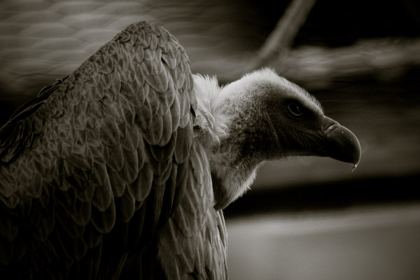

Dipende dalla grandezza delle maglie: più sono sottili e più lo sfocato risulterà uniforme e meno visibile.
Se poi le maglie sono in ombra ed il soggetto illuminato ancora meglio.

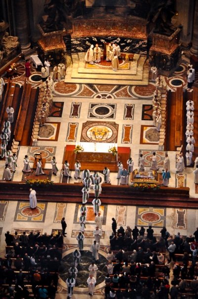

grazie a questo post, letto per caso la settimana scorsa, sono riuscito a fotografare dalla cupola della Basilica di San Pietro, attraverso la rete di protezione, così fitta che non ci passa neanche una moneta attraverso....
...davvero sorprendente....e molto utile!
Ecco un buon esempio...
Sostanzialmente più è grande la differenza (a meglio dire il rapporto) delle distanze fotocamera-rete e rete-oggetto più sarà facile "bypassare" al rete... Ok! Ok!
