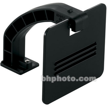

Grazie mille d.kalle, un solo dubbio, ma quando dici che il flash della D90 comanda un flash esterno (es SB800) vuol dire che funziona da commander (cioè non scatta ma fa scattare solo quello esterno) oppure solo scattando colpisce la cellula fotosensibile del flash esterno (quindi ci sono 2 lampi, uno della macchina e uno del flash esterno)?

Si, funziona da commander e scatta anche lui.
Puoi pero' regolarlo e farlo scattare anche a potenza ridottissima, o in alternativa, usare uno schermo accessorio in plastica SG-3IR che si monta in slitta e si posiziona di fronte al pop-up. Ciao

Adesso mi è chiaro!! Ok!
