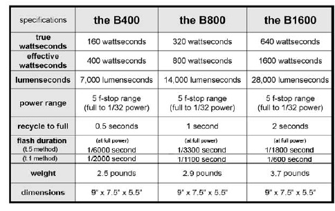

Ciao a tutti,
volevo chiedervi un aiuto per interpretare la tabella allegata che riporta le caratteristiche di 3 flash .
In particolare in questo specchietto viene fatta la distinzione fra true watt e effective watt .
Io sui flash ho sempre letto un solo valore :250 watt, 500watt , 1000 watt ecc .Quali dei due valori devo usare per fare i paragoni con altre marche?
grazie,Andre

certo che il marketing è davvero una rovina...
Immagino (ma non possiamo esserne sicuri) che il true watt sia l'effettiva carica elettrica che permette di fare quel lavoro.
Quella dovrebbe essere la grandezza fisica che definisce la potenza del flash (altresì chiamata Joule).
La seconda chissà cos'è... ipotizzo che sia una misura 'equivalente' tirata fuori da chissà che calcoli che includono (forse) la presenza di una parabola riflettente dietro alla lampada, quindi un aumento della luce in una certa direzione.
Per tagliare la testa al toro. Le case serie scrivono la potenza 'reale', vale a dire quella fornita dai condensatori che generano la scarica, e non dall'intensità luminosa generata (quella che forse qui chiamano true-watt).
Direi di fare il confronto su questo dato.

non è del tutto esatto...
gli alienbees sono flash un po particolari, che hannno un sistema di riflessione che aumenta effettivamente la quantità di luce.
Inoltre, i w/sec sono una misura piuttosto inutile, in quanto l'effettiva luce che fanno, l'NG per intenderci, dipende tutto dalla parabola che monti.
Comunque, da quel che so i B800 spingono come un comune flash da studio da 800 ws.
Intanto dai un'occhiata qua: http://www.photo4u.it/viewtopic.php?t=363420&highlight=alienbees

Non ho capito su cosa non sono stato preciso Smile
AndreaPC chiede quale misura va tenuta in considerazione, e tecnicamente la misura è quella che ho spiegato prima.
Tutti i flash hanno la loro parabola/riflettore/qualsiasi-altra-cosa che desideri tu, ma in ogni caso la luce generata non può essere superiore a quella ottenuta tramite la carica elettrica del generatore e quella viene presa in considerazione.
Conosco piuttosto bene gli AB avendoli usati per un po' di tempo, un vero peccato che non siano importati qui e nemmeno ordinabili (http://www.alienbees.com/nonus.html), ma si comportano esattamente come un elinchrom di potenza equivalente, quindi la loro parabola è uguale alle altre, alla fine dei conti. Il marketing fa il resto (non che sia un difetto eh!)
Quello che è fuorviante è mettere una tabella di quel tipo, tutto qui Smile

Per la domanda: è vero i Watt/secondo non descrivono precisamente ed esaustivamente quello che fa il flash, ma nessun parametro lo fa e tutti i parametri, anche quelli più obiettivi, sono influenzati da centomila variabili, per cui mettiamoci d'accordo, usiamo tutti i watt/secondo che qualunque cosa sia usiamo lo stesso termine. E' un po' come gli Hp di un motore, se non sai quale/dove/ quando sono un numero un po' generico, ma almeno rende l'idea.
